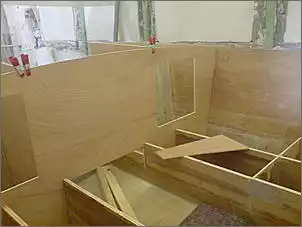

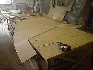

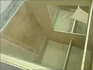

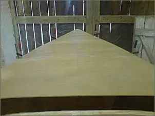

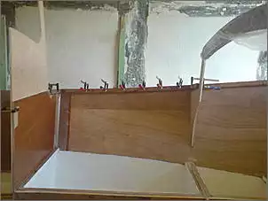

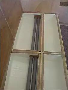

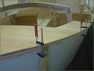

Naabend zusammen,
ich denke ich muß mich mal wieder melden. Die ganze Woche bin ich nicht dazu gekommen am BOOOOOT weiterzuarbeiten. Freitag hatten wir uns gedacht wir fahren bei dem schönen Wetter an die Weser und geniessen die Sonne. Freitag war es ja noch ganz schön.
Samstag morgen um sechs Uhr fing es an zu regnen und hörte auch vor zwölf Uhr nicht wieder auf. Toll, schönes Wetter geniessen........ Um 16:00 Uhr mussten wir auch schon wieder nach hause. Drei Stunden schönes Wetter geniessen..........
Sonntag bin ich erst mal wieder in die Werft gefahren. Es regnet ja schliesslich nicht mehr. Erstmal war das Vordeck dran. Geschäftet und verklebt waren die Teile ja schon. Also erstmal Klammern ziehen und das ganze Teil in Form bringen.
Hits:	571
Größe:	33,0 KB
Hits:	590
Größe:	25,5 KB
Hits:	584
Größe:	23,8 KB
Hits:	568
Größe:	25,1 KB
Hits:	571
Größe:	29,0 KB
Zum Schluss habe ich die Innenseite noch mit EP beschichtet und einige Macken zugespachtelt. (Leider keine Bilder)
Gruß Holger
Meine Baustelle DE23.

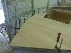

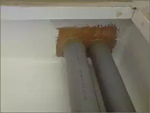

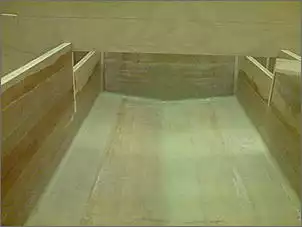

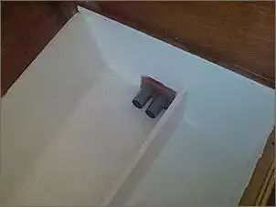

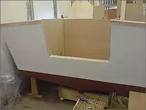

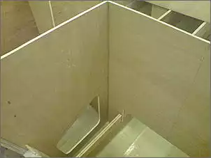

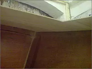

Dann konnte ich nicht an mir halten und habe mir noch den Spant(F) und die Motorwanne vorgenommen. Ausschnitte in der Bilge für den Tank und zu den Seiten auf der Plicht. In der Plicht kommen da später noch zwei Rahmen eingesetzt mit den passenden Türen.
Da ich nicht zu 100% weiß wie die Tankanschlüsse verlaufen ist hier auch erstmal wieder schluss bis der Tank da ist. Morgen geht es erstmal mit den Böden und dem nächsten Decksteilen weiter.
Hits:	986
Größe:	27,1 KB
Hits:	996
Größe:	22,2 KB
Hits:	991
Größe:	22,3 KB
Hits:	971
Größe:	25,6 KB
Ausschnitt für den Tank aus der Bílgenperspektive......
Hits:	983
Größe:	22,6 KB
Gruß Holger

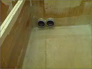

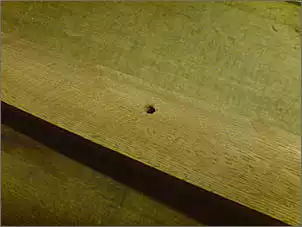

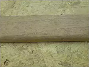

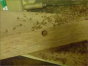

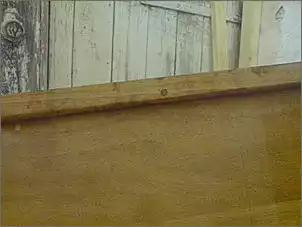

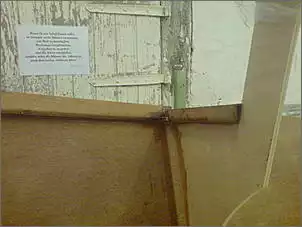

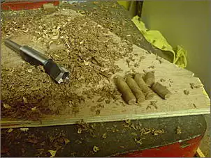

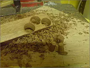

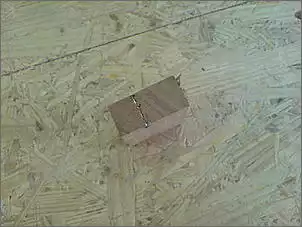

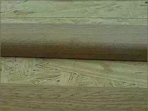

wie ihr wisst verarbeite ich ja das alte Fensterholz von meinem Nachbarn. Was mich immer wieder störte waren die Löcher von Schrauben und NMägeln in dem sonst schönen Holz.
Böses Loch von einem Nagel......
Hits:	807
Größe:	26,5 KB
Gutes Loch, aufgebohrt auf 10mm.....
Hits:	815
Größe:	41,9 KB
Selbsthergestellte Pfropfen.....
Hits:	814
Größe:	43,3 KB
.... mit dem passenden Werkzeug.
Hits:	826
Größe:	48,4 KB
Eingeklebt habe ich auch schon welche, aber die Kamera lag leider noch zu Hause in der Werkstatt.
Gruß Holger

Ich bin euch ja noch ein paar Bilder von den verpfropften Löchern schuldig.
Die Leisten sind danach mit feinem 40er Papier noch geglättet worden und dann habe ich noch eine Radius angefräst.

Das sind dann später die Auflageleisten für das Deck. Im Bugbereich sind auch schon alle Leisten eingeklebt. Die Oberkante muß dann noch passend zum Deck gestrakt werden.

Im Eifer des Gefechts hatte ich dann auch noch einen vergessenen Nagel mit durchgetrennt.

Die ersten Rohre die später als Kabelführung dienen sollen sind auch schon unter den noch nicht eingebauten Böden verklebt. Das werden auf jeder Seite zwei Rohre mit 50mm Durchmesser.
Vorne in der Kajüte wird der Fussboden etwas höher als im Deckshaus. Dort werde ich auch noch zwei Leerrohre unterbringen um mit Elektroleitungen von Bb nach Stb und umgekehrt zu kommen.

Meine Frau meinte grad ich soll mal etwas nach oben scrollen da würde etwas über mich stehen?
Meint deine Gute vielleicht den Text auf dem Schild vom Werfttor?
Ich kann's leider nicht lesen - interessiert mich aber auch sehr, was dort steht
Es ist ncht das Werfttor, sondern die Tür zu dem Raum , in dem das Harz lagert... mensch ist doch ne richtige Werft
Folgendes steht auf dem Schild, von dem 4 (vier) in der WERFT hängen.
Wenn Du ein Schiff bauen willst, dann trommle nicht Männer zusammen um Holz zu beschaffen, Aufgaben zu vergeben und die Arbeit einzuteilen, sondern lehre die Männer die Sehnsucht nach dem weiten, endlosen Meer.“ Antoine de Saint-Exupery
PS: Da steht Männer,fällt mir erst jetzt auf, von Ehefrauen hat der Typ nix gesagt!!!!
