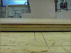

Eine Frage hätte ich jedoch: wie händelst Du die ganzen schweren Platten? Teilweise sind sie ja doch recht dick und sperrig, sie müssen hinein und hinaus gehoben werden, angepasst, eingepasst, etc. Ich habe auf den Fotos bisher keine Hebevorrichtungen entdecken können. Machst Du das mit Anabolika oder mit Angelika?
Ich glaube dass du eine etwas falsche Vorstellung vom Gewicht der Gabun Sperrholzplatten hat. Die Platten selber sind wie am Anfang geschrieben 1.53m x 3.10m bei einem Gewicht von ca. 630kg/m³. Das sind bei einer 10mm Platte, aus der auch die Spanten bestehen etwa 30kg. Die Platte ist dann zwar etwas sperrig aber lässt sich auch alleine problemlos tragen.
Die ausgeschnittene Teile sind dementsprechend leichter. Der Spant E war zudem noch zweiteilig und jedes Teil hat max. 5kg gewogen.
Das bisher schwerste und sperrigste im Rumpf sind die inneren Stringer.
Etwas über 6m lang und mit EP aufgedoppelt 20mm dick. Das ging aber auch alleine noch recht gut. (Wobei ich die Teile nicht jeden Tag rein und rausschaffen möchte)

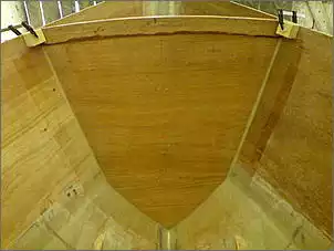

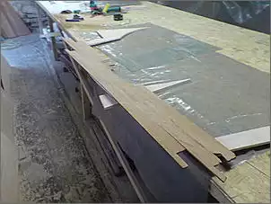

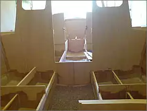

ein wenig ist heute auch wieder passiert. Ich habe den Aufsatz für den Spant "C" augeschnitten. Das ist dann später im Deckshaus der letzte Spant bevor die Windschutzscheiben kommen.
Was soll ich sagen. Passt auf Anhieb.

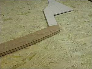

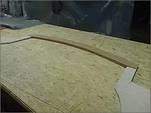

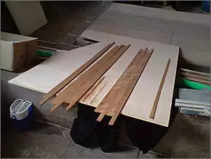

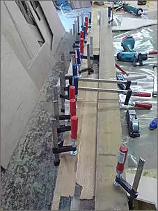

Der Spant "B" der mittig in der Schlafkabine eingebaut wird, sah noch so nackend aus. Ich habe da mal was ausprobiert.
Jetzt kam das erste Teil von meinen Fenstern zum Einsatz. Ich habe das erste Teil erstmal aufgetrennt in etwa 4mm dicke Brettchen.
Hits:	919
Größe:	30,2 KB

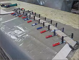

Dann ein 20mm breiten Streifen geschnitten der die Abdeckung nach unten hin bildet.
Hits:	925
Größe:	36,9 KB

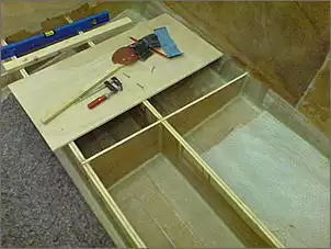

Dann eine Grundlinie auf der Fläche mit dem Richtscheit gebildet und die erste Reihe Holz aufgeklebt.
Hits:	929
Größe:	44,3 KB

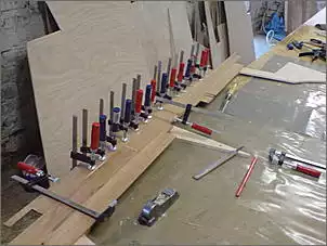

Dann folgt Reihe zwei und drei.
Hits:	947
Größe:	35,5 KB

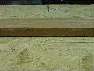

So, erstmal fertig. Sieht aber noch etwas komisch aus.
Hits:	930
Größe:	34,0 KB
Die Überstände habe ich dann mit der Stichsäge grob augesägt. (Leider kein Bild)
Gruß Holger

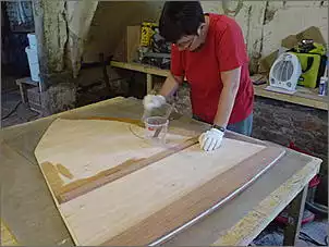

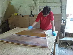

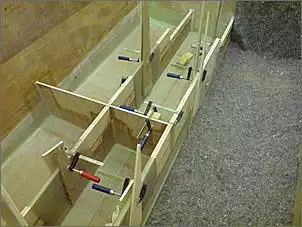

Das ganze wurde dann mit dem Surformhobel grob geputzt und es ergab sich folgender Anblick.
Hits:	924
Größe:	29,0 KB
Hits:	930
Größe:	31,5 KB
Hits:	937
Größe:	34,8 KB
Hits:	934
Größe:	30,6 KB
Morgen wird das Ganze dann noch geschliffen und auch die Rückseite noch belegt. Sieht doch fast aus wie massiv.

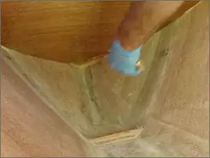

zu den Ankerkasten-Abläufen:
Ich habe bei meinem Stahlboot da kleine Röhrchen eingeschweißt.
Röhrchen weil ich die problemlos an den tiiiiefsten Punkt setzen konnte.
Wenn du eine verschraubte Einheit nimmst wirst du immer etwas höher setzen müssen um Freiheit für die Mutter/U-Scheibe zu haben.
Dieser 1cm wird dir immer die Suppe drin stehen bleiben.
Innen im Kettenkasten habe ich übrigens ein VA-Lochblech mit 3cm hohen Gummifüßchen (Türstopper) eingelegt, damit die Kette über der Suppe liegt und nix verstopft. Außerdem läuft die Kette da leiser rein als wenn sie direkt auf den Stahl rasselt.

Holger,
Hallo Chris,
je mehr ich drüber nachdenke, umso konkreter wird meine Vorstellung. Das mit den Röhrchen ist nicht schlecht. Ich glaube ich werde nur ein Loch bohren, und es dann vernünftig nit Harz und Farbe versiegeln. Vielleicht aussen noch eine Blende drauf so wie Wilhelm auch schon vorgeschlagen hat.
Wobei, wenn ich das so weiterspinne, hat das Röhrchen den Vorteil dass das Wasser nicht direkt am Rumpf abläuft.
Warscheinlich wird es eine Kombi aus beiden.
Gruß Holger
Meine Baustelle DE23.

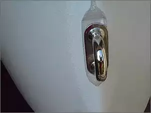

Genaso machen es die Werften auch:
Ganz unten in einer Ecke Loch durchbohren und versiegeln. Dann aussen ne Kappe drauf.

Das war wieder mal ein arbeitsreiches Wochenende. Wir haben wieder gut was geschafft und sind jetzt doch etwas kaputt.
Im Deckshaus und unter der Plicht sind jetzt fast alle Spanten drin und auch mit Biaxialgewebe laminiert.

Die Bugöse hat schon mal provisorisch ihren Platz gefunden.
Hits:	653
Größe:	14,3 KB
Die Erhöhung für den Plichtboden ist auch eingeklebt und kann nächste Woche laminiert weden.

Das Kollisionsschott (Spant A) ist auch zum Einbau bereit. Oben beidseitig mit Mahagoni 'Decksbalkenimitaten' versehen und eine Auflageleiste für den Boden des Ankerkastens auch noch angebracht. Dann auf der Vorderseite einmal mit EP beschichtet.
Hits:	658
Größe:	37,6 KB
Was hat mir Michael Thon mal gesagt? "Mit abnehmenden Temperaturen arbeiten. Das Holz gast beim erwärmen aus und du hast sonst Blasen in der Beschichtung."
Äh, ja da war doch was.....
Das Schott sollte sowiso zweimal beschichtet werden. Hat Angelika dann gemacht.

Dann konnte es eingesetzt werden. Hohlkehlen spachteln zur Kajüte hin ging ja gut aber wie spachtelt man sowas unter dem Ankerkasten.
Ganz einfach, der Spachtel wird um 60cm verlängert und dann gehts los.
Hits:	639
Größe:	21,5 KB
Sorry ist etwas unscharf aber das einzige von der ganzen Aktion.
Das belegen mit Biax unter dem Ankerkasten war dann wohl das Nervigste des gesamten Wochenendes. Wer denkt sich so was aus....
Dann war aber auch das geschafft.
Da isses endlich fertig eingebaut.
