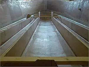

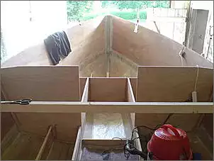

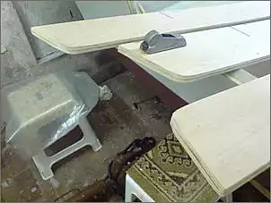

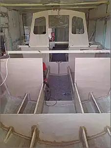

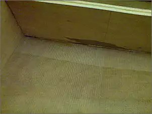

Ich muß euch leider entäuschen. Der Teppich ist schon wieder raus.
Den hatte ich nur ausgelegt dass ich, falls ich beim beschichten der Seiten kleckere, nicht schon wieder schleifen muß.
Die beschichteten Seiten sind jetzt auch schon wieder geschliffen. Als nächstes mußten die Stringer wieder rein und auch noch zwei Spanten. Die dienen als Abstandshalter und Positionierer. Nicht das die Stringer dann später schief eingeklebt sind.
Die Oberkante der Stringer soll dann in beiden Richtungen in der Waage liegen. Also den Rumpf erstmal ausgerichtet und Aufgepallt. Dann kann ich mich später wenigstens an der Wasserwaage orientieren. Wie war das doch gleich. 'schiefbau'
Die Stringer mußten übrigens am Heck noch einen Radius erhalten. Da ist jetzt ja eine Hohlkehle.

Radius am Ende der Stringer

Stringer und Spanten eingesetzt

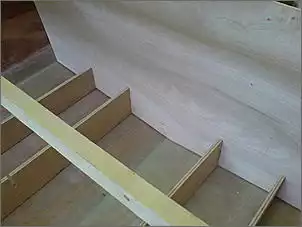

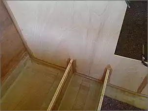

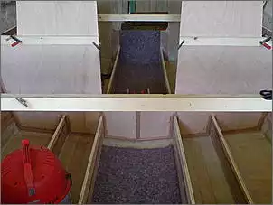

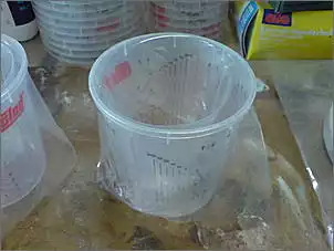

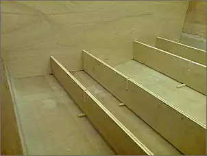

Nachdem alles ausgerichtet war, habe ich die Position der Stringer erstmal angezeichnet.
Das nächste Problem war jetzt, wie den Kleber unter die Stringer bekommen. Ich habe mich dazu entschlossen alles um 15 mm anzuheben und das angedickte EP mit einem Spritzbeutel darunter zu verteilen. Das Füllen der Spritzbeutel klappt ganz gut wenn man den Beutel in ein passendes Gefäß stopft und den überstehenden Rest nach aussen zurückzieht bis der Beutel in Form kommt.
Einfüllen, zutütteln, Spitze abschneiden, feddich.

mit Leisten angehoben

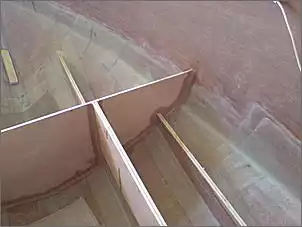

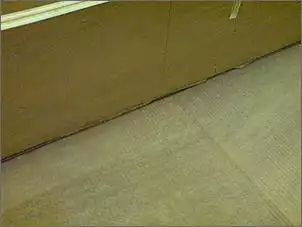

Ich wollte eigentlich alles nass in nass verarbeiten aber das hätte dann doch zu lange gedauert. Das Problem ist nämlich das jedes mal wen ich im Rumpf laufe, sich der Boden minimal bewegt. Somit arbeiten also auch die Klebestellen. Das kann nicht gut sein. Deshalb war hier heute erstmal Baustopp.
Ich habe die Klebenähte erstmal rechtwinklig abgezogen und lasse es trocknen. Als nächtes kommen die Spanten wieder heraus und es werden an den Stringern Hohlkehlen gespachtelt und mit 2 x Biaxialgewebestreifen laminiert. Das bringt dann auch die entgültige Stabilität. Dafür muß der Kleber von heute aber erst mal aushärten.

Klebefugen sind noch nicht abgezogen

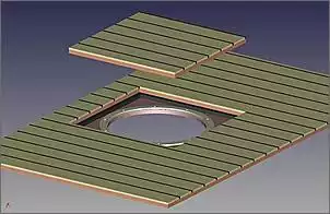

ich bräuchte mal euere Meinung. Könntet ihr euch Dies mal anschauen?
Gruß Holger

Zu deiner Luke: Da du die Platte nur für Wartungsarbeiten rausnehmen willst,empfehle ich dir,
die Platte mit einer eng anliegenden Dichtung zu versehen und sie mit 4 Messingschrauben befestigen.
Da sich die Holzplatte sehr verzieht wenn man es nur von einer Seite mit Teak beklebt
müßte es mit Leisten von unten verstärkt werden und soviel Platz ist da glaube ich nicht.

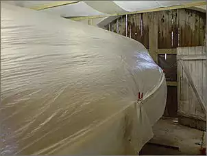

Stringer mit Glas und Abreissgewebe laminiert.
Hits:	958
Größe:	30,9 KB
Das ging aber nur mit Heizung und Eigenbauzelt.

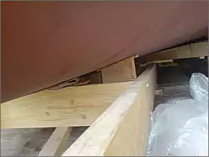

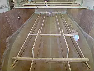

Dann mußte der erste Spant vor dem Einsetzen noch etwas angepasst werden. Die Stringer sind jetzt etwas dicker und Hohlkehlen sind da jetzt auch noch auszuarbeiten.

Gruß Holger
Meine Baustelle DE23.

Hi Monk,
und der Teppich ist auch schon wieder verlegt
Frage: werden die Stringer nur im unteren Teil mit Glas anlaminiert oder werden die noch komplett überzogen?
Gruß Steff

Zitat von steff Beitrag anzeigen
Hi Monk,
Laut Plan so wie es jetzt ist. Etwa 100mm am Boden 50mm überlappend und dann nochmal 100mm am Stringer.
Der Rest wird dann nur mit EP beschichtet.

Gratulation zum bisherigen Baufortschritt. Das sieht mittlerweile wirklich toll aus und Deine Dokumentation der Arbeit ist echt hervorragend. Diese wird mir sicher in ein paar Jahren als Vorlage dienen!
Eine Frage hätte ich jedoch: wie händelst Du die ganzen schweren Platten? Teilweise sind sie ja doch recht dick und sperrig, sie müssen hinein und hinaus gehoben werden, angepasst, eingepasst, etc. Ich habe auf den Fotos bisher keine Hebevorrichtungen entdecken können. Machst Du das mit Anabolika oder mit Angelika?
Mit sonnigen Grüßen,
