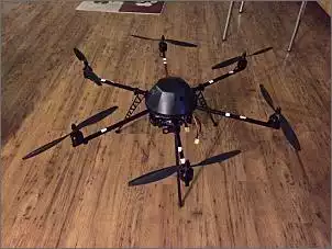

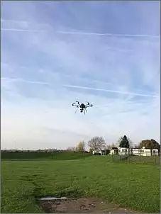

Hits:	98
Größe:	39,6 KB
Hits:	98
Größe:	90,5 KB
....fertig! Nachdem ich mal 5 Abende dran gebastelt habe ist er nun endlich fertig- und er fliegt.
Verhält sich genau wie ein Phantom von der Steuerung. Ein kleines Gimbal sitzt auch drunter, allerdings mit normalen Servos.
Komponenten:
Microkopter Rahmen und Motoren MK3638 mit 14Zoll Carbonprops
Steuerung ist eine dji Naza (keine lite) mit GPS.
FB eine Futaba T14SG von Olli.
Telemetrie auf die Futaba mit einem Unisense -E Modul von Olli. (Höhe, Strom, Spannung, Kapazität)
Nun muss da nur noch ne vernünftige Kamera drunter. Die Hubkraft ist enorm, jeder Motor macht 2,2 KG.
Die Flugzeit liegt mit Gimbal, kleiner Actioncam und 2x4s Akkus parallel mit je 5000mah bei 25min, bis er in die erste Akkuwarnstufe geht. Das steht alles noch auf originalen default Werten, sicher kann man hier noch etwas konfigurieren. Und die Temperatur war bei 8 Grad. Also hier kann man noch optimieren.....
Nach der Landung hatte ich allerdings etwas "nasse" Hände. Das Hobby ist ja nicht so "günstig".
Trotzdem werd ich wohl für normale Aufnahmen den Vision Plus oder einen ggf kommenden Nachfolger nehmen. Alleine der Transport gestaltet sich als schwierig, wenn man nicht immer alles zerlegen will. Und im Boot ist der Hexa zu groß. Dennoch hat es Spass gemacht..... danke Olli für Deine gute Beratung und die Teile.
Nur der Höhensensor ist nicht sehr genau.....aber vielleicht kann ich das nachbessern.
