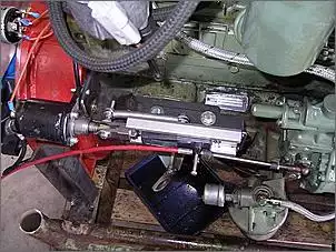

hallo willi.
die fotos sind sehr gut und sagen alles.gute idee. aber bei der pumpe an dem volvo so nicht machbar. zum abstellen ist dort ein extra hebel. würde warscheinlich auch mit einem magnetschalter funktionieren,aber mir rennt die zeit davon. habe erstmal einen schaltzug vorbereitet.
will ich morgen mal probieren. aber die elektrische variante behalte ich im auge.

hallo,
funzt alles bestens.habe keine veränderung am motor selbst vornehmen müssen. alle löcher waren vorhanden. den zug hatte ich noch liegen und die zwei "neuen" teile(rohr und koppelstange) entstanden aus resten.
also eigentlich null kosten.
stephan
