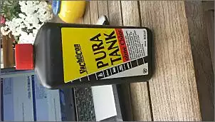

Hallo Kai
Kann dir zum reinigen des Tanks und Leitungen das hier empfehlen.
Hits:	142
Größe:	73,2 KB
Danach wie Tido schon geschrieben hat. [emoji106]
mfg Frank
