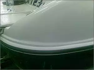

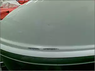

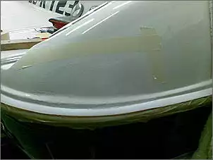

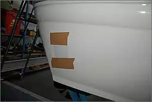

hier habe ich mir die Zähne ausgebissen, da es genau in der Rundung ist und es zusätzlich noch eine Kante gibt. Sowas kann passieren wenn z.B. mein Mädel beim Slippen für ein paar Sekunden nicht aufpasst....und der Motor war noch nicht einmal an . Das Boot ist einfach ein wenig unter den Steg getrieben
Hits:	345
Größe:	16,4 KB
ID:	153764 Klicken Sie auf die Grafik für eine größere Ansicht

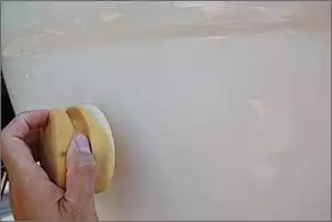

Zuerst die Kanten leicht anschleifen mit einer 240er Körnung (trocken)
Hits:	339
Größe:	14,9 KB

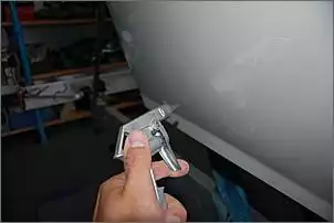

Jetzt mit Kompressor den Staub weghusten

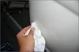

jetzt wird zur Sicherheit noch mal der Schaden mit Aceton gesäubert
Nun kommt der kleine aber feine Unterschied. Ist es ein:
  • Kratzer an einer geraden Fläche oder über Kopf
  • Kratzer an einer runden Fläche
Wer es noch nicht gemacht sollte spätestens jetzt gucken, dass dicke Folie oder halt Laminiertaschen in Reichweite sind (bei Arbeiten über Kopf sowieso )
Wir gehen einfach zuerst mal vom "worst case" aus also die Rundung Die Folie ist eigentlich dazu da, den Gelcoat möglichst blasenfrei aufzutragen oder halt bei Überkopfarbeiten in Form zu halten. Bei einer Rundung geht es aber halt nicht.
An dieser Stelle möchte ich auch mit einem Irrtum aufräumen. Es wird und wurde oft (auch hier im ) schon geschrieben, dass umbedingt eine Folie drauf muß. Diese Aussage stimmt aber nur teilweise:
In den Gelcoat kommen 1-2% MEKP Härter. Der Härter gilt in diesem Fall allerdings nur als Aktivator Das bedeutet folgendes: wenn mehr MEKP Härter drinnen ist, wird ohne Folie die Oberfläche klebrig Daher entstand anscheinend der Irrglaube: die Folie ist ein muß, aber in Wirklichkeit wurde nur falsch angemischt. Beim Abziehen der Folie bleibt nämlich die Klebeschicht auf der Folie, daher macht es keinen Unterschied ob 2% oder mal 5% MEKP Härter drin sind
Im Klartext bedeutet das: Wer richtig anmischt und nicht zuviel Härter dazu gibt, kann auch ohne Folie arbeiten
Gruß, Michel

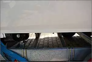

Bei geraden Stellen habe ich einfach eine Folie aufgeklebt und mit einem Kunststoffspachtel die Luft rausgedrückt:

Bei einer Rundung habe ich mit einer Lackierrolle den Gelcoat aufgetragen:
Hits:	338
Größe:	23,8 KB

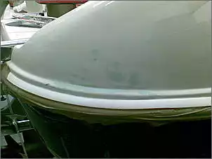

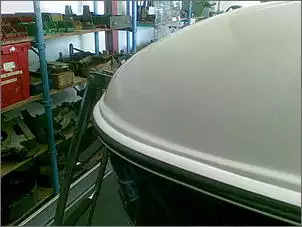

Nach 24 Std. bei ca. 20° ist alles trocken. Damit man nicht zuviel Schleifarbeit hat, habe ich nun die rauhe Oberfläche mit einem Kunststoffspachtel und einer weiteren Schicht Gelcoat geglättet
Gruß, Michel
Crownline 250 CR
Geändert von Stingray77 (17.08.2009 um 15:07 Uhr)
  #1230
Alt 17.08.2009, 14:47
Benutzerbild von Stingray77
Registriert seit: 25.11.2005
Ort: Düsseldorf
Beiträge: 1.827
Es geht in die nächste Runde

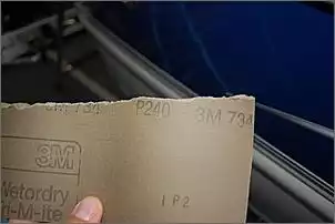

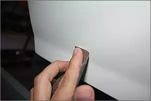

Wir starten nass mit einer 240er Körnung. Wer noch nicht so oft schleifen durfte (mußte) sollte jetzt mit einem Schleifklotz arbeiten, um nicht zu tief zu kommen
Wichtig: die Unterschiede dürfen nicht mehr als 200 betragen, da ansonsten nicht alle Kratzer rausgehen
Also nach der 240er, die 400, 600, 800, 1000, 1200 und zum Schluß die 1500er Körnung drüber. Sollte jetzt schon recht gut aussehen, allerdings noch etwas Matt.

Für die restlichen Kratzer jetzt noch die Schleifpaste benutzen. Wer möchte kann dann noch im Anschluß mit Poliermaschine und Wachs alles auf Hochglanz bringen Hier nun das Resultat
Hits:	347
Größe:	22,2 KB
ID:	153774 Klicken Sie auf die Grafik für eine größere Ansicht

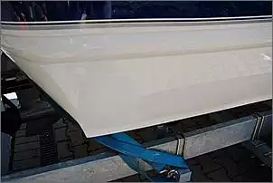

Hits:	337
Größe:	31,3 KB
ID:	153776 Klicken Sie auf die Grafik für eine größere Ansicht
Hits:	334
Größe:	19,6 KB

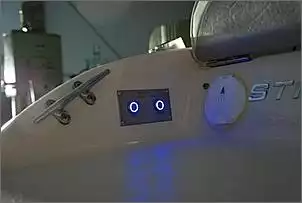

Ich war am WE auch fleissig und habe alles für Kroatien vorbereitet.
Eigentlich wollte ich die Ankerwinde über den Winter einbauen. Aber ich habe mich dann doch entschieden den gefühlten 70 Grad im Ankerkasten das noch schnell umzubauen. Vor 3 Wochen habe ich bereits eine Optima als Starter nachgerüstet und bei der Gelegenheit gleich einen Batteriemonitor für die Verbraucher eingebaut. Dazu ein M300 Ctek Ladegerät für den Landanschluss und einen Sterling A2B Lichtmaschinen-Batterielader. Bei der Gelegenheit ist dann auch der ganze Umschaltekram/Trenndiode weggefallen.
Hier ein paar Bilder von der Aktion:

Und noch 3 Bilder vom Einbau:
Die Winde ist eine LEWMAR 1000 Pro. Das Freifall-Kit dazu wird im Oktober geliefert. Dann wird aus der 1000 Pro eine Pro Fish. Grund
für die Wahl der Winde war Edelstahl pur, Power, Freefall, Form und manuelle Möglichkeit den Anker zu heben. Die Edelstahlkette in 6mm
liegt auch schon bereit. Wobei die verzinkte Kette auch einwandfrei läuft.
