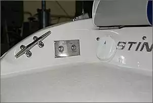

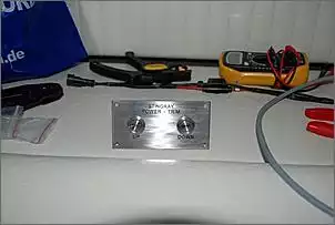

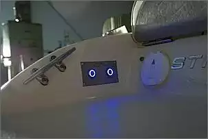

Standard Pimp my Stingi Hecktrimmschalter Einbau!
Hallo Zusammen,
ich habe heute mein Projekt Trimmschalter am Heck erfolgreich beendet und finde es sieht einfach nur toll aus
Für alle die Lust haben so etwas nachzubauen, hier mal ein kleines Tutorial
Material was verbaut wurde:
2 Drucktaster mit blauer LED 19 mm nach IP 67
3 x 1,5 mm² Flex Steuerkabel
1 geeignetes Blech in V4A oder halt wie in meinem Fall 1.4571 edelstahl (hauptsache Salzwasserbeständig)
1 AMP Suerpseal Dichtung (Stecker + Buchse)
1 Fliegende Sicherung
jede Menge Flachstecker, Schrumpfschläuche, Schrauben etc....und viel Zeit und Liebe
An dieser Stelle ersteinmal herzlichen Dank an die Info's von Herbert und die Hilfe vom Panna für das angefertigte Blech
@Panna: Du bist ein Schatz, das Teil sieht wirklich Klasse aus
Schade das Du ein Kerl bist, sonst hätte was aus uns werden können Werde mich auf jeden Fall noch revangieren
So und los geht es mit den Fotos....
Gruß, Michel
Crownline 250 CR

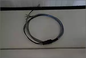

Hier das Felx-Steuerkabel:
Hits:	339
Größe:	12,9 KB

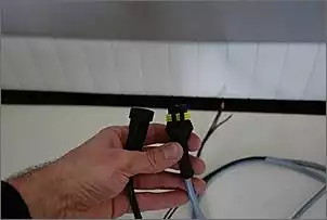

Die AMP Superseal Dichtung habe ich eingelötet und zusätzlich noch einen Schrumpfschlauch drüber gelegt
Hits:	347
Größe:	71,2 KB

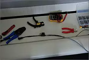

Dann wurde eine fliegende Sicherung mit 10 A eingesetzt. Hier wurde mit Quetschverbindern und ebenfalls Schrumpfschläuchen alles gesichert
Hits:	347
Größe:	25,0 KB

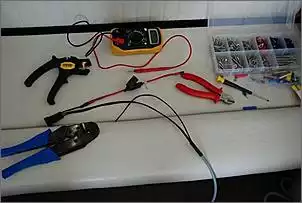

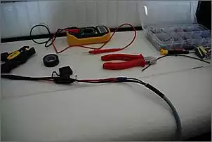

So nochmal das Kabel mit flg. Sicherung 10 A:
Hits:	347
Größe:	20,5 KB

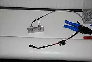

Dann das von Panna bearbeitete Blech mit eingesetzten Tastern
Hits:	349
Größe:	20,3 KB

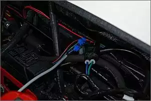

Jetzt wurde das Kabel an die vorhande Leitung des Trimmschalters mit Kabelschnellverbindern geklemmt
Hits:	349
Größe:	25,1 KB
noch schnell mit Isolierband umwickelt, dann verlegt, Kabelstrippen drum und fertig

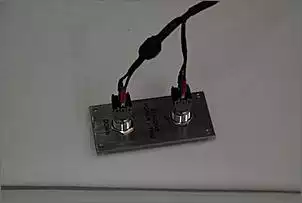

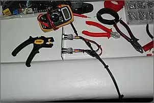

Jetzt kommen die Kabel mit 2,8 mm Flachstecker an die vorhanden Taster:
Hits:	336
Größe:	18,4 KB
Da ich leider keine 2,8 mm V-Flachstecker gefunden (sondern nur die 6,3 mm ) mußte hier ebenfalls wieder ein Kabelschnellverbinder und noch ein paar Schrumpfschläuche herhalten
Hits:	344
Größe:	17,7 KB
Hits:	340
Größe:	11,1 KB

Ort: Düsseldorf
Beiträge: 1.827

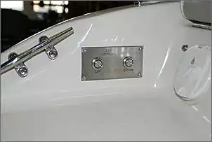

Hier wurden dann die Löcher gebohrt und die Ränder vom Blech mit Sikaflex eingeklebt, damit keine Nässe hinter das Blech laufen kann
Als Schrauben habe ich die von Panna empfohlenen V4A Linsenkopfschrauben ( I 6 ) benutzt. Hattest Recht Panna, sieht wirklich cool aus
Hits:	339
Größe:	16,3 KB

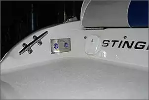

Die LED's leuchten schon einmal bei eingeschalteter Cockpitbeleuchtung
Hits:	356
Größe:	14,8 KB
Sieht das nicht geil aus? Das Edelstahl Blech und die Badeplattform wird blau beleuchtet...männlicher geht es schon fast nicht mehr
Hits:	378
Größe:	16,6 KB
Dann noch einmal bei Tageslicht
Hits:	332
Größe:	16,9 KB
So ich bin fertig, viel Spaß beim nachbauen. Freue mich jetzt schon auf das nächste Trimmen und die kommende Nachtfahrt
Jetzt hole ich am kommenden Wochenende noch mein neues Lenkrad und besorge mir noch Edelstahlbecher Dann kann es losgehen
Ich persönlich finde: es sieht auf jeden Fall besser aus als das Original, und es war sogar noch günstiger als der Orig. - Plastikschalter
Gruß, Michel

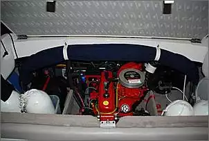

Zitat von pasic Beitrag anzeigen
macht doch einmal fotos von euren kofferraum!!!
Hits:	351
Größe:	30,9 KB

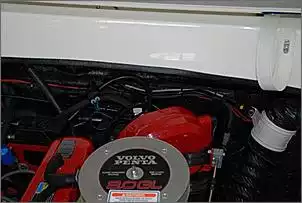

SB Seite am Heck: Trennautomat, Batterieschalter, Landstromanschluß
Starter- und Verbraucherbatterie und noch ne Box mit 2 Fender, Grill + Werkzeug, 2 Campingstühle
BB Seite: Tisch, 2 Fender, Heckdusche und eigentlich noch 2 Reservekanister (nicht auf dem Bild)
Gruß, Michel
Crownline 250 CR

Michel, wenn ich das Blech sehe ist die Aufteilung der Schrift nicht so besonders.Ist es viel Arbeit, das Blech nochmal zu demontieren ?
Es geht so, denke 10 min. Die Stecker kann man einfach abziehen, dann nur die Schrauben lösen und das Sika Flex entfernen.....was meinst Du den mit der Schrift, sieht doch gut aus?
Gruß, Michel

Hey Michel,
da muß ich Dich wirklich mal loben. Du hast echt saubere arbeit geleistet,
hätte ich Dir nicht zugetraut. Muß mal mit meinem bei Dir vorbeikommen,
handwerklich scheinst Du begab zu sein, im Gegensatz zu ...(nicht hier sonst meckert Uwe)
Mal schauen was passiert wenn Christoph hochtrimmt und ich runter
Gruß Carsten

Danke Carsten, ein Lob von Dir freut mich natürlich ganz besonders (Mein Gott was für eine Harmonie) )
Kannst gerne mal machen, trag Dich in die Liste ein
Habe heute auch schon überlegt, ob ich die Maschinen nicht weglassen sollte und nur noch an Booten schrauben soll. Macht auf jeden Fall viel mehr Spaß
Gruß, Michel
