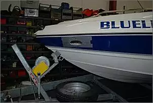

Standard Taster für Trim-Pumpe - wieviel Ampere darf's sein?
Moin zusammen,
habe die Taster von Conrad mal näher angeschaut. Sieht alles gut aus, auch die nächtliche Hinterleuchtung in der bevorzugten Bootsfarbe gibt's.
Die bündige Bauform würde eine Fehlbetätigung weitgehend ausschließen, auch wäre eine Beschädigung eher unwahrscheinlich (wir haben schon Pferde k... seh'n).
Und ein Preis von 10€ geht für Edelstahl und wasserdicht (nach IP67) voll in Ordnung!
Kann jemand mal schauen, ob die für den Taster angegeben 3A ausreichend sind, um die Hydraulikpumpe zu betätigen ??

Standard 3A kein Problem
Ok - da hätte ich auf schon vorher drauf kommen können:
Falls die Hydraulikpumpe eine höhere Stromaufnahme hat, müssen halt ein paar Relais herhalten. Notfalls gehe ich direkt auf die beiden vorhandenen Relais.
Daher geht an diesem Wochenende die Bestellung raus - da es zur Zeit keine Versandkosten gibt!

vor oder hinter den org. 3-pol runden schwarzen Stecker an der Trimmpumpe anklemmen; damit schaltest die Relais wie mit den org. Trimmtastern.
Strom 3A: wenn nur 1 Wert: gilt in der Regel für rein Ohmsche Last, in dem Fall: ist die Last rein induktiv, (Relaiswicklungen) ergibt deutlich verringerten Schaltstrom.
Da ja nicht gerade tausende Betätigungen gemacht werden, dürfte das reichen.
Allerdings würde ich keine Lötpins verwenden wollen! (wenn: dann mit Schrumpfschlauch sichern, damit die Anschlusskabel geschützt sind.
Grüße von Herbert

nur mal ne frage: sind die taster nicht lang genug, um die direkt in die
bordwand zu integrieren, also ohne die "adapter"-platte aus edelstahl?
das sieht doch bestimmt auch gut aus und man hat weniger "kante" als
mit der platte und man braucht auch nur 2 kleine löcher ins boot bohren.
gruss, markus.

Standard Mit oder ohne Platte ?
Hallo Markus,
ich werde vielleicht auf die Platte verzichten müssen. An den verbleibenden Flächen (Seite der Badeplattform) ist das GFK ca. 5-8 mm stark, da bleibt ggf. kein Platz für eine zusätzliche Platte - auch könnte es schwierig sein eine eben Fläche zu finden, die groß genug ist (wurde schon angesprochen).
Aber: Die charmante Lösung mit den sehr flachen Schaltern (ohne Platte) erfordert aber besonders sorgfältiges arbeiten, da der "Kragen" des Schalters nur 1mm beträgt. Wenn da der Bohrer nur mal kurz verkantet, hat man schon eine Ecke rausgebrochen, die größer ist!
Da steht mir jetzt schon wieder der Schweiß auf der Stirn
Das Ganze sollte dann natürlich komplett in Sikaflex gebettet sein, um das Eindringen von Feuchtigkeit in das durchbohrte GFK zu verhindern.

markuese
gruss, markus.
Drucktaster: habe welche mit Edelstahlknopf, (Abdichtung IP 66) die könnte man natürlich auch fest am Heck einbauen (2x rel. kleine Löcher bohren ist einfacher, als so ein größerer Ausschnitt) und wäre auch unauffälliger.
Was mich stören würde: gibt Leute mit „Spieltrieb“ die ev. Daran rumprobieren
War genau auch meine Meinung
stingray 195
Hallo Markus,
Das ganz sollte dann natürlich komplett in Sikaflex gebettet sein, um das Eindringen von Wasser in das durchbohrte GFK zu verhindern.x
Die erwähnten, die ich verwendet habe, haben leider auch nicht mehr „Kragen“,
(noch mal Strom 3 A, ohmsche Last: wie schon geschrieben, rein induktive Last wie hier: wird von den Herstellern meist nur ¼ der ohmschen Last angegeben, vielleicht überlegst du dir doch noch nen höher belastbaren (Die Relais ziehen schon knapp 3 A!) Und: Die Verkabelung mit Kabelschuhen 6,3mm ist einfach praxisgerechter!

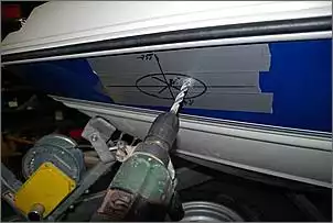

Bohren mit normalem HSS-Bohrer: vergiss es! Gelcoat der Stingrays ist „glashart“ bei dem Durchmesser: bricht garantiert was aus.
Bohrer etwas stumpf machen: (in Mauerputz reinbohren)
Ich verwende dafür eher nen teueren Schälbohrer, aber auch damit kannst was ausbrechen.
Bohren würde ich mit wesentlich kleinerem Durchmesser, dann würde ich mir ne Schablone bauen (Blechstück, genau gebohrt mit Schälbohrer, das dann mit starkem Teppichklebeband ankleben)
Dann den richtigen Durchmesser mit dem „Dremmel“ auf das richtige Maß bringen, das geht damit schnell und gut! Nicht ohne Schablone! Das ist kaum zu schaffen!
(oder: halt bei „Rausbruch“ große Niro- Unterlegscheiben verwenden, um den Murks zu verdecken. )
Wenn die Löcher dann genau: Reicht auch der O-Ring zur Abdichtung.
Grüße von Herbert

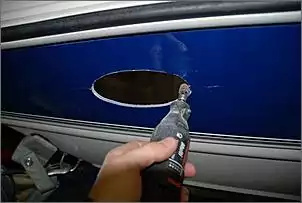

mann kann die Löcher auch klein vorbohren und dann mit so einem Fächerschleifer auf die richtige Größe bringen ohne das was ausbricht.
Gruß Andre

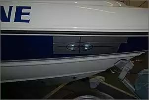

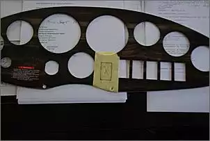

Standard Einbau von Docking Lights bei einer 195 CX!!!!
So Leute,
heute habe ich meine Docking Lights nach langer Zeit mal einbauen können. Am Samstag wurden alle Teile abgeholt und heute gings dann los:
Hits:	320
Größe:	34,4 KB

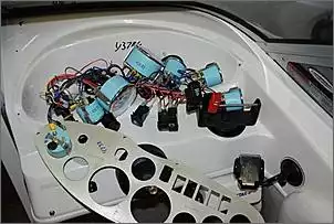

Zuerst wurde mal das Cockpit zerlegt, da ich noch einen neuen Schalter für die DL's brauche
Hits:	317
Größe:	49,5 KB
Hier nach erfolgreichem Ausbau....ca. 1 Stunde
Hits:	312
Größe:	19,3 KB

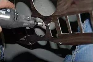

Da die Hupe hinter meinem GPS lag, habe ich hierfür einen neuen Platz gesucht und auch gefunden
Hits:	314
Größe:	20,5 KB
Löcher gebohrt, ausgesägt und dann noch mit dem Fräser nachbearbeitet, da die Stecker nur 1-2 mm Rand haben
Hits:	324
Größe:	35,1 KB
So sieht das dann fertig aus
Gruß, Michel
Crownline 250 CR

Jetzt geht es los:
Hits:	317
Größe:	25,8 KB
So wird sie nie wieder aussehen
Hits:	322
Größe:	25,1 KB

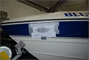

Vernünftig abgeklebt
Hits:	319
Größe:	22,0 KB
Genau die Position vermessen
Hits:	319
Größe:	19,7 KB
Schablone noch drauf und nochmal kontrolliert
Hits:	317
Größe:	26,9 KB
Sieht das nicht brutal aus
Gruß, Michel
Crownline 250 CR
Hits:	329
Größe:	28,0 KB
feritg ausgesägt
Hits:	315
Größe:	21,0 KB
dann noch einmal nachschleifen, soll ja ordentlich aussehen

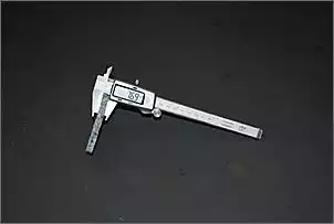

Vielleicht interessiert ja jemand wie dick die Stingi's sind
Hits:	314
Größe:	19,2 KB
