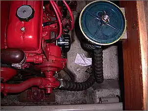

Hi Maktum
natürlich haben wir in unserem Motoren eine Zweikreiskühlung,es sind auch Anschlüsse vorhanden um einen weiteren Anschluß herzustellen,vorzugsweise allerdings um einen Warmwasserspeicher zu installieren.
Hier siehst du den Seewasserfilter mit Wasserpumpe
Hits:	754
Größe:	95,4 KB
Aber muß man so was haben ,fährst du denn bei extremen Temperaturen,wir fahren auch bis in den Herbst hinein und da macht es beim Ankern ein kleiner Gasheizer und im Hafen mit Strom ein Heizlüfter
mfg der Bootspeti
