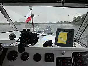

Hallo liebe Leute
muss meinen Senf auch noch dazu geben,zwecks der Drehzahlen und Geschwindigkeit,wir haben eine Waterland mit natürlich dem oben beschriebenen Renault Motor,mir kommen eure Drehzahlen im Vergleich zur Geschwindigkeit sehr hoch vor.
Maktum hat glaub ich geschrieben, das er für 12 kmh über 3000 umdrehungen machen muß,hab hier mal ein Bild von mir gefunden,wir fahren mit 2200 Umdrehungen,das ist unsere Reisegeschwindigkeit genau 10 KMH
Hits:	419
Größe:	75,6 KB
wenn ihr es schafft, das Bild ranzuzomen kann man es oben rechts auf dem Plotter sehen
mfg der Bootspeti

danke für deinen beitrag. Genau in diesen drehzahlbereich möchte ich ja auch kommen. Jetzt suche ich nur jemanden der mit bei der schraubenauswahl helfen kann!
Hallo liebe Leute
Anhang 359001
mfg der Bootspeti
Anhang 359001
mfg der Bootspeti
