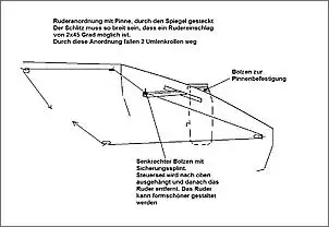

Hallo Rainer,
halte die Seilsteuerung über eine Ruderpinne immer noch für die beste Lösung.
Hits:	220
Größe:	44,2 KB
Leider muss der Spiegel dafür umgebaut werden.
Dafür spricht, dass die Steuerseile einfach geführt werden können, immer straff bleiben und das Ruder schnell abgebaut werden kann.
Auf der Ruderpinne befindet sich ein Bolzen, auf diesen wird das Seil eingehängt und gesichert. Diese verbleiben, gut eingestellt und gestrafft im Boot.
Wenn das Ruder einen geringen Abstand zum Spiegel hat, kann der Schlitz, für die Ruderpinne, klein ausfallen.
Die Ruderpinne braucht auch nicht besonders lang zu sein und wird unter dem Achterdeck die Ladung nicht behindern.
Wilhelm

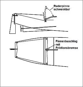

Hallo Rainer,
für ein Dampfboot ist ein Steuerrad, aus optischen Gründen, sicherlich
anzustreben.
Aber es geht auch mit einer Pinne.
Hits:	215
Größe:	38,4 KB
Die Seiltrommel fällt allerdings recht groß aus.
Die Umschlingung der Steuerseile auf der Seiltrommel, muss seitenrichtig
erfolgen. (Pinnenausschlag nach Steuerbord, Schiff fährt nach Backbord)
Nun hast Du sicherlich Vorschläge genug zum Grübeln.
Wilhelm
