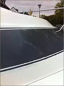

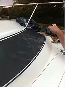

Heute mal kurz beim User Achko vorbeigeschaut und "eingeweiht" ins Thema polieren.
Links auf dem ersten Bild unpoliert, rechts sieht man wie sich die Bäume spiegeln, das andere Foto endresultatKlicken Sie auf die Grafik für eine größere Ansicht

Den Rest muss er selber machen ��
Auskreidungen....... Egal��
