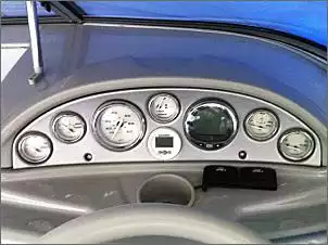

bereit sein.
Allerdings würde ich gerne die analogen Instrumente behalten, sprich den Monitor nur zusätzlich nutzen.
Ist das machbar ?
Oder muss ich zwingend auf Smartcraft Instrumente umrüsten ?
Wenn deiner smartcraft kann kannst du auch nur den Monitor nachrüsten.
Habe ich auch so gemacht. Dafür müsste aber der Drehzahlmesser weichen, da ich kein einbauschacht mehr frei hatte. Aber der Monitor zeig die Drehzahl ja sowie so an.Klicken Sie auf die Grafik für eine größere Ansicht
Hits:	211
Größe:	84,6 KB

Hallo Jörg
Also funktionieren die analogen Instrumente weiter wenn ich den Monitor nachrüsten würde ?
Das wäre gut, da ich die originalen Instrumente gerne erhalten würde.

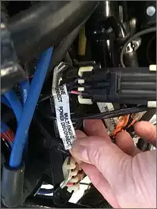

Moin Moin.
Ich habe gerade ein Problem beim Anschluss meines MercMonitors.
Bei mir sind wie damals bei "Skibsplast" schonmal beschrieben, zwei Stecker an dem CAN Bus Stecker. Der eine geht ja direkt zum blauen SmartCraft Kabel. Nun ist die Frage wo stecke ich den zweiten Anschluss hin. Mein Monitor bleibt bei eingeschalteter Zündung aus.
Schönen Gruß
Fabian
Hits:	178
Größe:	84,5 KB
Hier nochmal ein Bild zu meinem Problem.
Schönen Gruß
Fabian

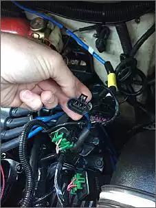

Schau mal hier.
Hits:	209
Größe:	70,2 KB
Gruß Ingo

Habe den kompletten Motor abgesucht, aber kein passendes Gegenstück gefunden.
Was steht denn auf dem weißen Zettel der da am Stecker hängt ? Vielleicht kann ich mich daran orientieren?
Schönen Gruß
Fabian
  #219
Alt 13.05.2015, 22:10
Benutzerbild von Skibsplast
Registriert seit: 10.08.2006
Ort: südlich HH / Fehmarn
Beiträge: 5.043
23.625 Danke in 6.032 Beiträgen
Moin Fabian!
Sorry, hab leider kein besseres Foto
Wenn sich niemand anderes meldet, kann ich morgen Nachmittag mal am Boot nachsehen.
Gruß Ingo

Ich würde nur versuchen, statt dem Drehzahlmesser eher den Staudruckmesser rauszuschmeißen.
Vom Plotter oder per GPS-Antenne ein Signal mit auf den Smartcraft und schon hast du alle Daten, die wichtig sind. Genaue Geschwindigkeit, Verbrauch je Std. und je Kilometer usw.
Drehzahl zeigt der Monitor zwar auch an, aber ohne GPS ist der Monitor eigentlich ziemlich dumm..
Dazu noch, event. hat dein jetziger Drehzahlmesser noch den Stundenzähler mit drin. Der würde dann auch erhalten bleiben....
Da stimme ich demGeorg voll zu, der Staudruckmesser ist sowieso ziemlich ungenau. GPS Signal vom Plotter über NMEA 0183 oder 2000 geholt, in Abhängigkeit vom eingesetzten Mercmonitor. Glaube die einfachste Version kann kein NMEA2000.

Moin Fabian!
Hat leider etwas länger gedauert :-(
Der Stecker kommt aus dem Hauptkabelbaum, zwischen Zündverteiler und Zündspule.

Dann werde ich dort morgen noch einmal nachschauen.
Vielen Dank für die Mühe.
Schönen Gruß
Fabian
  #225
Alt 15.05.2015, 15:37
Benutzerbild von ElMosquito
ElMosquito ElMosquito ist offline
Registriert seit: 01.01.2008
Beiträge: 40
Boot: Sea Ray 230 Overnighter
33 Danke in 14 Beiträgen
Mercmonitor läuft. Vielen Dank nochmal an Skipsblast.
