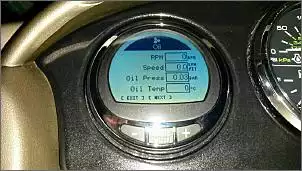

Hallo , bin gerade noch mal schnell zum Boot gefahren. Bei mir zeigt die Oeltemperatur auch 0°C an. Die Kühlwassertemperatur entspricht der Raumtemperatur ....
Hits:	128
Größe:	61,3 KB
ID:	540604Klicken Sie auf die Grafik für eine größere Ansicht
Hits:	128
Größe:	61,3 KB
Gesendet von meinem Galaxy S7 MICRO
Hits:	114
Größe:	55,5 KB
... Viele Grüße Frank

Hallo, bin mit dem Boot unterwegs gewesen. Scheinbar gibt es wirklich keinen Öltemp Sensor. Die Temperatur bleibt bei mir auf Null .....

Heute hat sich mein Mercmonitor schon bald bezahlt gemacht. Nach wildem Gepipse und Alarmmeldung zeigt er an Gear Lube Level. Wäre sonst wieder eine langwierige Suche geworden. Nur woher auf Solta Getriebeöl bekommen?
Rainer

Ich habe gesehen das nur der 175 Verado.Öltemperatur rausgibt.
Aber da bleibe ich dran denn die Anzeige hätte ich schon gerne!
Eigentlich muss man nur den Eingang für den Sensor rausfinden.
Mfg Michael

Hat jemand der Mercmonitor Benutzer auch diesen Fehler "fault Pitot"? Soll wohl der Staudruckmesser sein. Den hab ich aber verschlossen da an dessen Stelle der Monitor hingekommen ist.
MfG
Rainer
