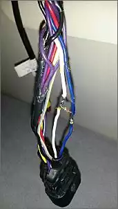

Hallo Michael, du kannst das Kabel behalten und an dem Ende wo Du die Junktion Box anschließt den Widerstand entfernen und an der Box neu Terminieren.
Brauchst Du aber nur, wenn Du weitere Instrumente mit dem großen Smartcraft Anschluss verbaust.
Ansonsten werden die einfach über den System Link miteinander verbunden.

Hier kann man den Widerstand gut erkennen .....

Okay, habe bei mir nun auch gerade eben den Mercmonitor verbaut.
Allerdings hatte ich schon ein Sea Ray Instrument mit Digital Anzeige.
Dies wollte ich aber behalten und habe den Mercmonitor zusätzlich dazu installiert. Dabei halt das beidseitig terminierte Kabel geändert und eine Junktion Box verbaut.
So schaut es dann bei mir aus .....
Hits:	143
Größe:	49,2 KB
ID:	540020   Klicken Sie auf die Grafik für eine größere Ansicht
Hits:	175
Größe:	53,4 KB
... Viele Grüße Frank
