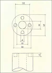

Ich bräuchte in Werkzeug für die Endkappen der Trimmzylinder,
auch special tool "Spanner Nut Wrench" 91-821709 genannt
Hat jemand ein solches liegen welches er mir leihen könnte?
Für Alpha I Gen II ?? Abstand 1-1/2“; 38mm? (Loch-Durchmesser ¼“)
Hab ich nen Eigenbau. (nur dieser Abstand !) (der org. ist auf div. Abstände einstellbar)
Dann brauchst auch nen Hydraulikleitungsschlüssel für die Überwurfmuttern? (Zoll) gib mal das Maß an? (bei Alpha I Gen II is klar)
Bei Bedarf: PN mir deine Adresse. (Kann ich aber erst Freitag versenden)
Grüße von Herbert

Brauche den für Alpha Gen.2 und Bravo1, ich hoffe die Maße sind gleich

Also: weis einer den Abstand?? (Durchmesser ?) beim Bravo I
Grüße von Herbert

Kann ich sonst morgen mal nachmessen...

Messe mal bitte den Abstand und den Durchmesser!

Alpha und Bravo sind gleich.

Wenn du bis Montag nichts hast ,werde ich was basteln

Also, nu must du dich entscheiden……….willst du oder nich,?… was?......... Von wem?.........
Oder sag uns, ob Thema erledigt??
Wäre nett wenn du auch mal Bescheid gibst!
Da is das ganze schon mal beschrieben………
http://www.boote-forum.de/showthread.php?t=29399&highlight=Endkappe
Alfa one Gen2 ?? die Endkappe ist eher vom Gen 1; ev. Gen 2, die allerersten hatten die Bohrungen, und die 2 Anoden nicht drauf.
Anoden an den Trimmzylindern Gen2:
„Anode Kit @2“
Sacrificial Anode (= 1 Stück)
806189Q1
Satz: Die 2 Anoden an den Trimmzylindern Nr. = 1 Stück! (2x benötigt)
/ erl.
Da würde ich schaun, ob die mech. dranpassen, (wenn ganz runtergetrimmt)
wenn die Kappen runtergeschraubt werden, die Gewinde vorsehen.
(= 3/16“ UNF: zur Befestigung: geht auch norm. M5; auf die kurze Länge ist die Steigung praktisch gleich!) Abstand ebenfalls 1-1/2“; 38,1mm, (Bohrtiefenanschlag! Nich zu tief Bohren)
Grüße von Herbert

Das Paket ist eben schon angekommen.
Ganz großes Tennis, Du bist mein Held!
