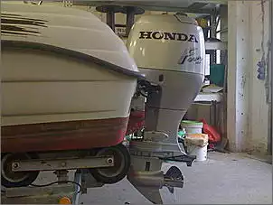

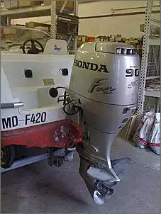

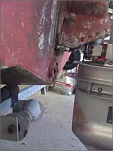

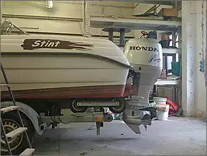

Hier die Bilder:
(wenn es klappt?)
Hits:	625
Größe:	40,5 KB
Hits:	600
Größe:	35,2 KB
Hits:	628
Größe:	41,0 KB
Hits:	596
Größe:	41,6 KB
Gunter
  #104
Alt 07.02.2009, 19:05
Benutzerbild von checki
checki checki ist offline
Checkmate fanatic
Registriert seit: 21.12.2005
Beiträge: 10.601
15.125 Danke in 6.736 Beiträgen
Hallo Gunter
Wie vermutet geht der Motor mächtig weit in den inneren Trimmbereich.
Nach dem Anfahren sollte man daher den Motor zügig nach außen trimmen, daß er in etwa senkrecht steht (Stellung einprägen) und während der Gleitfahrt ihn nicht wieder ran nehmen. (gefährlich)
Der Motor läuft mit dem Prop zu tief, wodurch sich das Handling verschlechtert.( Platte über dem Prop mind. Bootsbodenhöhe, besser noch etwas höher testen)
Hydros würde ich entfernen.
Die Trimmflosse über dem Prop kann auch stören. (testweise absägen, eine neue kost nicht die Welt)
Gruß aus Berlin

Ort: Magdeburg
Beiträge: 2.252
Boot: Yamarin 5800 bc
Danke für die Antworten.
Was meint Ihr denn für eine Trimmflosse? Absägen??? Ich säge an dem Motor nicht rum.
Checki,
die Platte über dem Motor, also die, wo hinten dieses runde Ding mit der Finne drin ist, ist etwas über dem Kiel. siehe letztes Bild. Noch höher?
Den Bolzen Kann ich höher stecken. Das kann aber nicht das Problem sein. Das Boot legt sich auch auf die Seite, wenn ich aus "vollem Galopp" und noch ausgetrimmten Motor das Gas weg nehme.
Ich baue die Hydrofoils mal ab, das ist eine Kleinigkeit.
Motor höher bauen... das wär jetzt in der warmen Halle eine schöne Arbeit.
Checki meinst du wirklich? Guck nochmal richtig hin. Ich kann morgen nochmal Fotos machen, wenns was bringt.
