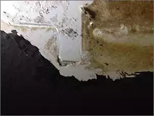

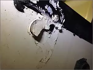

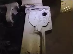

Ich sehe das Bild so, dass eine Unterlegplatte zwischen Bracket und Spiegel liegt, um den dickeren Spiegelrand auszugleichen und dass lediglich zwischen Oberkante der Unterlegplatte und der Unterkante des Spiegelrandes ein kleiner Spalt besteht.
Das ist bei meinem Boot auch so; ich halte es für völlig unbedenklich, da die von Joerch zu Recht geforderte plane Anlage dann immer noch besteht.
Habe mich jetzt nochmal mit dem Thema beschäftigt. Die anscheinende "Unterlegplatte" entpuppt sich als Sikaflex-Rückstände. Ich werde den Motor abbauen müssen da mittlerweile durch die nicht plane Auflage das Bracket am unteren Teil des Heckspiegels das Gelcoat am Heckspiegel beschädigt hat. Da dieser Teil permanent im Wasser ist sind Folgeschäden möglich. Ich werde den Motor demnächst lösen, das eingedrückte und abgeplatzte Gelcoat am Heckspiegel reparieren und eine PVC-Motorschutzplatte montieren. Über eine Rückmeldung vom Hellwig-Kundenservice zur Vorgehensweise würde ich mich sehr freuen.

Zitat von Hellwig Boote Beitrag anzeigen
Früher wurden wohl die Brackets direkt auf den Spiegel geschraubt.
In diesem Fall, ist oben eine GFK Kante auf der das Bracket aufliegt.
Bitte mal mit einer Ventileinstelllehre prüfen, wieviel Luft zwischen Bracket und Spiegel ist. Wir denken, dass dort keine Luft vorhanden ist.
Hellwig Kundenservice

Kommentarlos kann man da wenig mit anfangen.
Auf dem 2ten Pic kann ich nichts erkennen / deuten.

Auf dem 2.Pic ist erkennbar, dass die nicht plane Montage des Brackets am unteren Teil das Gelcoat des Hecksoiegels eingedrückt resp. teilweise beschädigt hat. Ursache dafür ist, dass der obere Teil des Brackets nicht auf dem Spiegel sondern auf einer PVC-Leiste auflag. Somit wurde die Kräfte des Motors nicht gleichmäßig auf den gesamten Heckspiegel sondern lediglich am unteren Ende des Brackets verteilt.

... ist bestimmt mal von einem nicht Fachmann/ Werkstatt so installiert worden; sonst geht es ja gar nicht.

Ob der Motor so von der Werft montiert wurde weis ich nicht.
Auf dem Bild sieht man sehr deutlich, dass das Bracket nicht plan montiert wurde und am Heckspiegel oberhalb ein wenig SIKAFLEX-Auflagefläche hatte.

Früher wurden die Motoren direkt auf den Spiegel montiert - ohne Zwischenplatte. Normalerweise war die obere Kante frei oder es hat so gepaßt. Probleme gab es bisher keine.
Wenn es jetzt ein Problem gab, tut uns dies leid. Hilfe haben wir ja angeboten.

Sehe ich das richtig, Bild 2 ist das Holz zusehen? Wenn ja lasse es bloß bei Hellwig reparieren, das muss erst mal fachmännisch Trocknen und offen gemacht werden. Bedenke du hast den 225 PS dahinter, da ist nichts mit mürben Spiegel fahren und den Vorbesitzer würde ich mal Fragen, ob der Motor schon mal abgenommen wurde?

Hallo Franz-Josef,
vielen Dank für deine Anmerkung.
Ob der Motor schon mal abgenommen wurde weis ich nicht, ist natürlich möglich und damit wäre auch die nicht optimale Montage erklärbar. Der Heckspiegel ist super trocken und das Gelcoat zeigt keine Risse. Insgesamt kann ich beruhigt nach der Reparatur der Druckstellen / Abplatzen im Gelcoat den Monstermotor wieder montieren. Danke nochmals an den Hellwig-Kundenservice. Der freundliche Kontakt und die fachmännische Hilfestellung hat mich sehr unterstützt.
