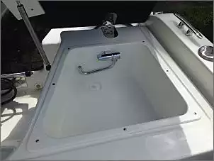

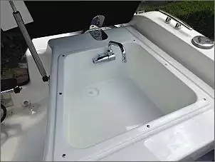

Wasserhahn im Leinenkasten

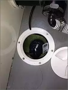

Echolot mit Innengeber statt Heckgeber

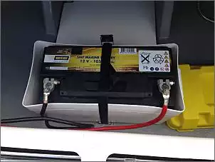

Dann gab es noch ein paar Kleinigkeiten zu ergänzen oder ändern.
Gurt direkt über die Batterie und nicht nur über den Kasten, in dem die Batterie noch Platz zum Rumrutschen hätte.

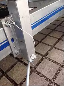

Sorgleinen für die Sicherungssplinte der Kurbelstützen.

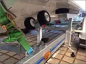

Sliprollen, so dass das Absenken der Seitenstützen auch wirklich was bringt und das Boot nicht über die Seitenstützen gezerrt werden muss.
