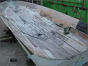

Nach dem Saubermachen sah das dann aber schonmal ganz gut aus,
Klar ist Heckspiegel muss neu, und die Stringer werden qualitativ dem in nichts nachstehen,
ebenso der Boden, das nächste Etappenziel.
Nun ja, der Thread ist schon 2 Jahre alt,
grosse Eile hab ich nicht mit der Fertigstellung,
jedenfalls habe ich mir keine Zeitvorgabe gesetzt, das soll einfach nur richtig gut werden

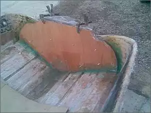

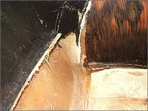

So, kleines Update:
hab es doch tatsächlich geschafft, das erste Spiegelbrett in einem Stück rauszukriegen...
Der gelbe Corsa hatte leider keinen BigBlock für mich dabei
...dafür muss er nun Bier ausgeben
Hits:	187
Größe:	79,0 KB
ID:	339021   Klicken Sie auf die Grafik für eine größere Ansicht
Hits:	179
Größe:	35,3 KB
ID:	339023   Klicken Sie auf die Grafik für eine größere Ansicht
Hits:	180
Größe:	51,3 KB
Hits:	179
Größe:	90,4 KB
Gruss Konny

wie hoch wird spiegel?
Ich bau das genauso wies war,
vielleicht kommt dann irgendwann noch ein Bracket,
aber solange ich Uli vorwegfahr bin ich schnell genug,
...nur bitte keine Wellen
Gruss Konny

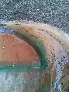

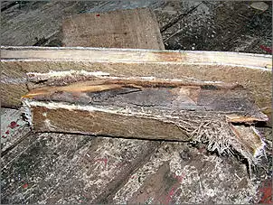

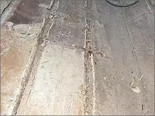

Da ich an den Stringern im "offenen" Bereich den Moder angesehen hab,
hab ich mal probiert sie zu entfernen...
Name:	2 DSCF1314.jpg
Hits:	144
Größe:	154,3 KB
Onkel Fletcher, von nun an hier in diesem Thread Hausmeister oder Weihnachtsbaumrecycler genannt, hat es echt geschafft soviele Lagen Fiberglas so ungleichmässig um diesen "TORF" zu verteilen, das ich wirklich versucht war mir einzureden :
GFK hält auch um hohle Rohre, warum also nichts pflanzen, was den Rest vom modder herauswächst ?
leider habe ich die Rechnung ohne die ach so zähe Nordmanntanne (oben) gemacht...
Name:	3 DSCF1316.jpg
Hits:	156
Größe:	198,0 KB
falls das nicht alzu gut zu erkennen ist,
das sind 2 Stücke der Stringer, oben die stabile Nordmanntanne,
unten, naja, eben nach Weihnachten...
...zum Glück trug mir mein Schwager noch auf, zum Feierabend den Räucherofen zu leeren

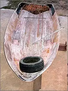

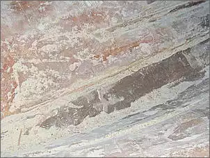

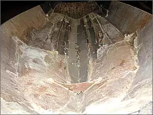

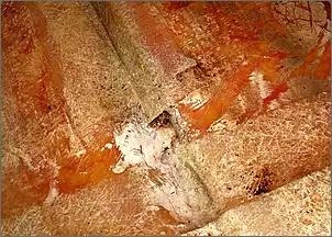

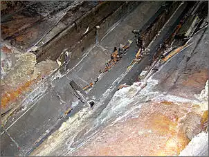

mim Stechbeitel und Hammer hab ich dann mal die Reste der Stringer entfernt,
Praktikant hat mal frei gemacht, also mal wieder selber schaffen...
ging zwar schneller, war aber dreckig und anstrengend
...aber nun ist ,ausser der 2ten Heckspiegelplatte , kein Weihnachtbaum mehr im Boot.
Hits:	110
Größe:	133,5 KB

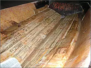

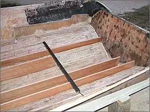

da wir nun auch ohne Zeugen waren habe ich "Böse" und "Ganz Böse" rausgeholt...
Hits:	134
Größe:	126,5 KB
zum Glück wars ja kalt ( 12° +), also Blaumann über, und noch nen Papieranzug, Staubmaske.... etc (keine Bilder , ich seh ja endlich mal gut aus )
und mal ne Stunde geschliffen...
Hits:	113
Größe:	123,7 KB
Hits:	106
Größe:	142,2 KB
"Böse" ist klar: 750 Watt/10 000U/Min halbfester Schleifteller 24er Körnung...
"Ganz Böse" hab ich mal geschenkt bekommen, nur 500 Watt 2000 U/Min, 16er Körnung
alter Unbekannt, der Spender (Chef einer Firma) sagte nur, er hat kein Bock mehr auf die Maschine, jeder der die angefasst hat war danach erstmal Krankgeschrieben...
Name:	DSCF1325 fies und böse.jpg
Hits:	131
Größe:	158,2 KB
...unglaubich was die wegholt, durch die geringe Drehzahl und dem dadurch steigenden Drehmoment ist das echt nichts für Leute die die Unfallverhütungsvorschriften lesen können...
...aber wer Nerven hat spart viel Arbeit...
morgen gehts hoffentlich weiter
Gruss Konny
Geändert von Ölfinger (20.02.2012 um 22:46 Uhr)

P.S. Für diese Art von GFK-Arbeit bin ich zu alt!
...das ging mir den ganzen Tag im Kopf rum...
Du machst mir Angst !
...weil ich ja dann wirklich nichtmehr solange habe, haben wir dann mal Gas gegeben heute.
Geschliffen, gesaugt und mit nem kleinen Kärcher mal vorgereinigt.
Hits:	145
Größe:	141,8 KB
es ist ein grosser Vorteil, wenn ein 2.ten Mann den Sauger dicht bei der Flex hält...
Ich muss wohl mal meine Ansprüche etwas herunterschrauben,
das mit den recycelten Weihnachtsbäumen hat mich ja schon etwas geärgert,
aber solche Lunker halte ich einfach für ein No-Go , Serienbau hin oder her...
Hits:	162
Größe:	138,1 KB
ID:	341204Klicken Sie auf die Grafik für eine größere Ansicht
Hits:	164
Größe:	173,6 KB
mal sehn, wie weit ich vor Saisonbegin noch komme,
aber lieber brauch ich noch ein Jahr länger, als so eine ScheiXXe zu bauen.
Gruss Konny

So, nun brauch ich mal eure Hilfe.
Wie mache ich die Stringer im Bereich der hinteren Bilge?
die inneren sind ca. 14 cm hoch im Bereich unter dem Boden,
die äusseren 8.
Wenn ich die inneren in voller Höhe durchziehe bis zum Heckspiegel (auf beiden Bildern rechts angedeutet), habe ich eine recht zerklüftete Bilge, aber die Krafteinleitung vom Spiegel sieht wesentlich "schlüssiger" aus.
Selbstverständlich lass ich da Öffnungen, damit das Wasser aus den äusseren Bereichen schön da reinlaufen kann.
Oder mach ich das wie links auf den Bildern, der äussere Stringer geht durch, der innere hört in voller Höhe am Ende des Bodens auf, da wo das Lineal liegt?
Klar werde ich der Stringer bis zum Spiegel machen, aber eben viel Flacher...
Onkel Tannenbaumverwerter hatte im Original die inneren Stringer etwa 8cm vorm Spiegel aufhören lassen.
die äusseren Stringer werde ich auch noch soweit erhöhen, das ich eine ebene Ablage bis zur Aussenwand erhalte, als Ablage.
Batterien und Tank wollte ich eigentlich vorn einbauen.
Hits:	113
Größe:	86,4 KB
ID:	341389Klicken Sie auf die Grafik für eine größere Ansicht
Hits:	138
Größe:	96,7 KB
Die Teile für den Heckspiegel hab ich auch schon zugesägt, erstmal 7 cm höher, kürzen kann ma ja immer
Das zugeschnittene Sperrholz hab ich heute erstmal, vorallm an den Schnittkanten mit "Hempel tratamiento al fondo de madera",
einem penetrierenden Biozid zum Schutze des Holzes eingeschmiert;
Ich mag eben keine Würmer und vor Schimmel hilft das auch.
Morgen werden wir (...also der Praktikant ) nochmal alles Nachschleifen,
wenn alles klappt ab Freitag schon mal etwas laminieren.
Gruss Konny

ich habe mich für die variante entschieden.
(fletcher v15)
Hits:	163
Größe:	91,4 KB
der Sepp

Nun hab ich den Heckspiegel drin,
2 20er Okoume Class 3, eine Lage 450er Matte an die Innenseite vom Boot und je eine Lage auf die Platten.
Den Rand vom ganzen Rumpf hab ich auch gleich repariert und verstärkt.
Einziger Rückschlag, ich wollte die Löcher um die Spiegelplatte zusammenzu ziehen hinterher bohren
coole Idee durch frisches Laminat zu Bohren...
(der Bohrer funktioniert wie ein Spagetthiaufwickelgerät )
dafür konnte ich das ganze gleich nochmal machen, damit sich das auch übt...
wenigstens hatte ich angenehme Temperatur und Luftfeuchte ,
wohlgemerkt im Schatten gemessen
Hits:	97
Größe:	60,3 KB
Ich hab diese grüne Glasfaserspachtelmasse mit etwas Harz angerührt, um in den Ecken alle Hohlräume zu füllen,
Hits:	120
Größe:	68,8 KB
mit dem Resultat bin ich ganz zufrieden, hatte leider nur das Handy dabei.
Hits:	118
Größe:	50,8 KB
ach ja und der Spiegel sieht nun etwas merkwürdig aus...
erstmal 7cm höher, gesammt nun 61 cm, absägen kann man ja immer noch
Gruss Konny
Geht doch garnicht anders,sonst passt doch die Wanne nicht .
Ist der Spiegel jetzt dicker als vorher ? Falls ja,dann bekommst Du die Oberschale nicht weit genug zurück gezogen. Bei Marcy war es knapp
