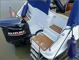

Standard Schaftlänge Drago 22
Hallo, ich habe eine Drago 22 mit einem Langschaftmotor , ich möchte mir gerne einen neune Motor kaufen bin mir aber nicht sicher ob ich einen XL Schaft benötige, die Gravitationsplatte ist ein wenig höher als der Kiel (Siehe Foto), ein Händler sagt das ist so ok und der anderer sagt es ist zu kurz ich bin jetzt verwirrt.
Welche längen habt ihr an der 22 ?

Standard Thread für DRAGO Bootseigner....
Wieviel Zentimeter fehlen dir denn dis auch gleiche höhe der Kavitationsplatte?
Ca 1,5 cm über und unterhalb alles andere würde ich anpassen, kann mir aber nicht vorstellen das du einen extralangen benötigst,die Boote si d meist für Langschaft ausgelegt.
Hängt er den im letzten loch schon, bei einige wir da der Spiegel auch noch etwas ausgesägt so das er tiefer hängen kann. Oder mit eine Außenborder Heber oder so ähnliches und nur fest und selbstgebaut vom Metallbauer deines Vertrauens um die selben Löcher im Spiegel benutzen zu können.
Zur Inspiration.
https://www.bootsbedarf-nord.de/Auss...7273db1580d41e
Gruß Daniel

Standard Bodenbelag

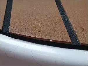

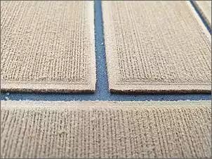

ich war auch fleißig und habe u.a. meinen Kurzhaar-Rasenteppich ausgetauscht. Der hat für 6 €/qm gut funktioniert, ist auch nicht ausgefranst. Allerdings haben mir abends die Fußsohlen weh getan, wenn ich barfuß viel im Stehen gefahren bin.
Es gab 2 sehr einfach realisierbare Möglichkeiten: EVA-Schaum Material (meist aus China) oder SeaDek-Boden. Der Unterschied ist die Form der Fräsung und vor allem, dass SeaDek auch passgenau mit 'Umrandung' fräst. Links SeaDek, rechts China-Material:
Hits:	122
Größe:	110,0 KB
ID:	890680 Klicken Sie auf die Grafik für eine größere Ansicht
Hits:	112
Größe:	75,9 KB

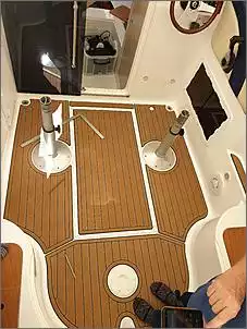

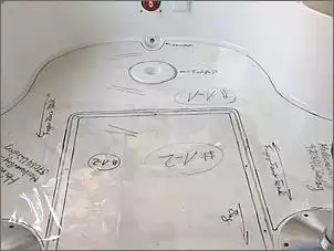

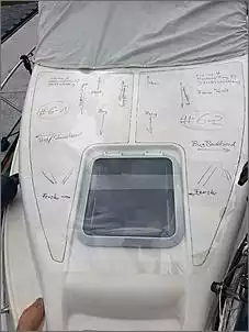

Wir haben uns zumindest für die Plicht für SeaDek entschieden. Die haben Folien zugeschickt, da sie die 660S nicht vorrätig hatten. Das sah dann prinzipiell so aus:
Name:	Plicht Boden Richtung Heck.jpg
Hits:	145
Größe:	56,9 KB
ID:	890682 Klicken Sie auf die Grafik für eine größere Ansicht
Hits:	142
Größe:	52,6 KB
SeaDek begradigt dann die Linien und optimiert alles. Wenn man möchte, bekomt man das Ergebnis nochmals auf Folie geplottet zugesandt zur Prüfung. Ich hatte alle Flächen bis auf die 'Gangway' anbieten lassen. Da der Preis dann doch recht stattlich war, haben wir und für den wichtigsten Teil, die Plicht entschieden. Die Badeplattformen und der Ausstieg am Heck waren, weil das Standard-Plattenmateriel noch dafür Platz bot, ohne Zusatzkosten mit dabei.
Name:	2020-05-25 16.05.25.jpg
Hits:	254
Größe:	76,3 KB
ID:	890685 Klicken Sie auf die Grafik für eine größere Ansicht
Name:	2020-06-27 10.32.27.jpg
Hits:	288
Größe:	80,3 KB
Das Verlegen geht einfach und schnell. Auf der Rückseite mit einem Teppichmesser die Schutzfolie vorsichtig durchschneiden, die Schutzfolie auf beide Seiten ca 1-2cm umklappen und Belag ausrichten. Danach stellt man sich auf die eine Seite, klappt den anderen Teil des Belags hoch und zieht die Schutzfolie langsam ab während man den Belag nach und nach andrückt. Das hält bombenfest. Beim Heckausstieg habe ich die Tür einfach etwas höher angebracht, was kaum auffällt oder stört.
Auf unseren Törn von Wittenberge über Berlin nach Plau am See hat sich das Material bewährt. Angenehm für die Füße, ruschfest, leicht zu reinigen.

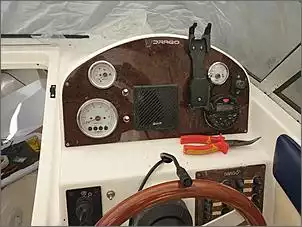

Dieses Jahr habe ich auch ein Funkgerät eingebaut. Das Problem, wo man es in der 660 am besten anbringt, wurde ja schon öfters mal angesprochen.
Ich habe mich für eine Black-Box-Lösung entschieden, dh. konkret für das B&G V90S, für das es ein baugleiches Grät von Simrad gibt. Die Box habe ich in der Zwischenwand hinter der steuerbordseitigen Ablage eingebaut, Lautsprecher und Handgerät hatten noch im Armaturenbrett Platz.
Hits:	160
Größe:	85,1 KB
ID:	890688 Klicken Sie auf die Grafik für eine größere Ansicht
Hits:	116
Größe:	75,1 KB
Diese Lösung funktioniert wunderbar, das Display habe ich so auch ständig im Blick. Gleichzeitig habe ich meinen Fishfinder Lowrance Hook 4 midi mit GPS gegen ein Multifunktionsdisplay von Simrad, das GO7 XSR mit 3in1 Active Imaging Geber getauscht.
Beide Geräte sind per NMEA2000 verbunden und so kann ich jetzt auch im Display die AIS Daten des Funkgeräts auf der Karte anzeigen lassen. Das hat insbes. hier am Main Vorteile, da es viele Schleusen gibt und man öfters mit der Berufsschiffahrt geschleust wird.
Jetz muss ich noch den Motor an das Netzwerk anschließen. Ein Händler hatte mir trotz Hinweis auf das richtige Kabel dann doch das falsche geliefert und behauptet, den zusätzlichen Adapter bräuchte ich nicht. Musste als jetzt nochmals nachbestellen.

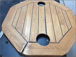

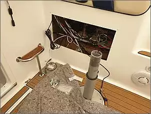

Standard Tisch

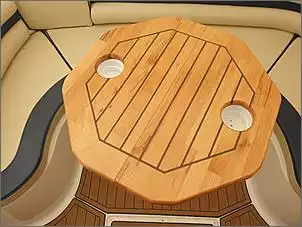

Ja und der standardmäßig eingebaute Tisch aus Kunststoff hat auch nicht so gut gefallen. Ich hatte darauf eine Tischplatte aus einzelnen Planken gebaut. Leider hat die Verbindung nicht gehalten, das Holz hat zu stark gearbeitet.
Hits:	98
Größe:	93,4 KB
Jetzt habe ich eine neue Platte gebaut. Da ich keine so breite Platte bekommen habe, habe ich 2 mit Schwalbenschwanzdübel verbunden, das könnte halten. Von der Sichtseite habe ich mit der Fräse V-Nuten gezogen und dann ausgespritzt.
Hits:	114
Größe:	78,5 KB
ID:	890705 Klicken Sie auf die Grafik für eine größere Ansicht
Hits:	102
Größe:	72,8 KB
Nächstes Jahr möchte ich aber den ganzen Tischfuß mit Halterung gegen eine stabilere Alu-Lösung tauschen.
