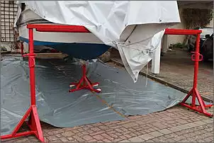

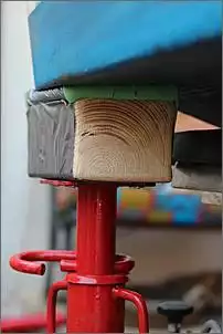

kürzlich hatte ich das Thema Aufbocken des Bootes wg. Unterwasseranstrich angeschnitten.
Unter anderem habe ich eine Nachricht von Christian (bei Nürnberg) erhalten, der eine sehr interessante Lösung gebaut hat und sie mir auch leihen würde. Nun habe ich zusammen mit einem Clubkollegen diese Lösung mit kleinen Änderungen nachgebaut.
Vorteil hier ist: die Böcke am Heck sind höhenverstellbar, ebenso das Portal am Bug. So kann man die maximal erreichbare Höhe bequem nutzen und die Lösung ist für verschiedene Boote geeignet.
Hauptbestandteil der Stützen sind handelsübliche Bauspriese, die entsprechend angepasst wurden. Sie können je 1.600 kg tragen, weit mehr, als ich für meine 660 benötige.
Bei den Stützen am Bug war mir wichtig, dass sie senkrecht ausrichtbar sind. Daher die Füße zur Höhenverstellung, von denen jeder 600 kg (M12) verkraftet. Da das Hauptgewicht auf dem Profil in Längsachse des Bootes liegt, habe ich noch 2 zusätzliche Stellschrauben näher am Spries angebracht, damit sich das Gewicht besser auf das Profil verteilt. Bei weicherem Untergrund können die Schrauben auch entfernt werden.
Die Traverse wollte ich erst steckbar anfertigen, wie ich es auf youtube schon gesehen habe, aber ein Statiker hat berechnet, dass meine vorgesehene Lösung (Rechteckprofilea us Stahl, die ineinanderpassen - in der Mitte 70x50 mit 3mm Wandstärke und rechts und links zum Einstecken 60x40 Profile mit 4mm Wandstärke ) das Gewicht nicht tragen würde.
Gut an der Lösung von Christian ist auch, dass die Zugöse fest mit der Traverse verbunden ist (M14). Das habe ich hier auch umgesetzt. Insgesamt die am einfachsten zu realisierende Lösung mit Comfort.
Was soll ich sagen, es hat auch wunderbar funktioniert. Die Spriese können sogar unter Belastung noch gedreht werden, wenn sie gut eingefettet sind. Eine super einfach zu handhabende Lösung.
Hits:	187
Größe:	104,7 KB
ID:	835658   Klicken Sie auf die Grafik für eine größere Ansicht
Hits:	131
Größe:	112,6 KB
ID:	835659   Klicken Sie auf die Grafik für eine größere Ansicht
Hits:	142
Größe:	46,1 KB
Bernd

  #11207
Alt 12.04.2019, 20:48
Benutzerbild von Segellos

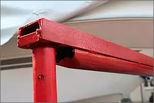

Und weitere Fotos:
An der Traverse ist recht und links ein Stück Rohr angeschweißt, das in das Innenrohr des Sprieses passt. Damit wird die Traverse nur auf die Träger (Spriese) aufgesteckt.
Name:	Lift Traverse.jpg
Hits:	89
Größe:	41,2 KB
Hits:	90
Größe:	38,9 KB
Die vordere Stütze unter dem Kiel (hier in der Mitte zu sehen) ist lediglich eine Sicherung, die hier nichts wirklich stützt.
Hits:	90
Größe:	81,2 KB
Geschweißt haben wir mit Schutzgas, da braucht man keine Schlacke wegklopfen.
Bernd
SAPERE AUDE!
  #11209
Alt 12.04.2019, 21:14
Benutzerbild von Judschi
Judschi Judschi ist offline
Registriert seit: 11.11.2004
Beiträge: 3.791
3.236 Danke in 1.438 Beiträgen
Hammer! Vollen Respekt!!!

Standard Grosser Kino lieber Bernd
Hallo Bernd, wenn das nicht mal eine geniale Erfindung ist. Hatte über die Bugöse auch schon nachgedacht. Hatte etwas Bedenken bzgl der Tragkraft...
Grosser Respekt
Waldo

Hallo Waldo,
das Gewicht ist am Bug viel geringer als am Heck. Zudem drückt die Kraft senkrecht nach ober, also schräg gegen die Öse. Ich war natürlich vorsichtig, aber da hat nichts geknackst oder so.
Auch Christian hat sein Boot den ganzen Winter so aufgebockt. Die recht günstig zu realisierende Höhenverstellung ist klasse, da ich die maximal mögliche mit dem Stützrad erreichbare Höhe auch fixieren kann ohne passende Hölzer unterzulegen.
Inzwischen habe ich den Wasserpass erhöht mit Osmoseschutz versehen und das Unterwasserboot mit Antifouling versehen. Lediglich die 2 Aufsetzpunkte der Heckstützen muss ich nacharbeiten, wenn das Boot wieder auf dem Trailer ist.
Bernd

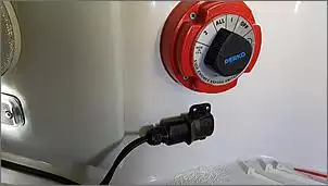

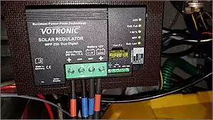

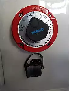

ich habe inzwischen auch meine Solartechnik installiert. Entgegen meines ersten Plan, die Verbindung bzw. den Stecker im Armaturenbrett zu nutzen habe ich verworfen und mir auf Grund eines Tipps von Stipe einen neuen Stecker über SVB geordert und diesen im hinteren Bereich der Plicht unter dem Batteriehauptschalter installiert. Somit habe ich kürzeste Wege zum Solarregler und zu den Batterien. Den Votronic Solarregler habe ich auf eine kleine Siebdruckplatte befestigt und diese wiederum gut zugänglich im Motorraum - auch hier sehr nahe der Batterien - montiert. Da unsere Anni noch in der Halle verweilt, ist ein Funktionstest noch nicht möglich aber zu mindestens zeigt der Solarregler unter Strom an, dass er Betriebsbereit ist (kurzes Blitzen der MPP Diode) .
Ich hoffe das geht in Ordnung hier mal als Crownline-Eigner in Eurem Thread zu schreiben
Mike

Moin Mike,
Danke für deine Beschreibung, mein Kumpel hat auch einen Stecker besorgt, aber was das für einer ist kann ich nicht sagen. Mein Laderegler werde ich auch auf eine Siebdruckplatte 15/15 im Motorraum befestigen und den Laderegler dort montieren. Ich werde dann auch mal mit Bildern berichten.
Gruß Torsten

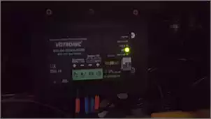

Servus,
Ich habe mein panel montiert.
Angeschlossen wird es erst in 2 Wochen.
Hier mal ein paar Bilder.

nachdem das Thema mit dem Aufbocken des Bootes gelöst war, habe ich mich an den Unterwasserschutz gemacht.
Zuerst: Wasserpass, dh. Osmoseschutz erhöhen. Dazu habe ich erst einmal noch vor dem Aufbocken mit einem selbstnivellierendem 360 Gras Kreuzlinienlaser den neuen Wasserpass auf einer Seite angezeichnet. Eine Ausrichtung des Bootes war mit dem Stützrad möglich. Über den Bug konnte ich die erste Linie aufgreifen und auf die andere Seite und später auf das Heck übertragen. Dabei ist aber auf jeden Fall die Bewuchslinie zu beachten und dass das Boot ggf. mit einer leichten Krängung auf dem Trailer sitzt.
Danach habe ich das Boot aufgebockt und das Antifouling an der bisherigen Linie ca 1/2 bis 1 cm an der bisherigen Linie bis auf den Osmoseschutz mit 100er Sandpapier abgeschliffen und das restliche Antifouling ebenfalls damit geglättet. Das bisher nicht überdeckte GFK habe ich mit 180er Papier angeschliffen.

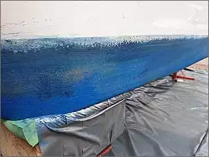

Dann habe ich das Unterwasserschiff unterhalb der neuen Linie mit einem Reinigungsmittel und danach mit Wasser abgewaschen und nach dem Trocknen den Bereich, der mit Osmoseschutz behandelt werden sollte, mit Verdünner entfettet.
Die neue Wasserlinie habe ich abgeklebt und ebenfalls ca 1,5cm unterhalb der bisherigen Wasserlinie, so dass sich eine Überlappung von ca 0,5cm für den neuen Osmoseschutz ergibt. Ich habe 5 Schichten Osmoseschutz (Gelshield 200 von International, das entspricht dem vorhandenen Osmoseschutz) mit einer kleinen Schaumstoffrolle aufgebracht.
Hits:	114
Größe:	77,9 KB
Danach habe ich das untere Klebeband entfernt und wie Stipe mit einer Veloursrolle Antifouling Shogun 033 von seajet (entspricht dem bisherigen Antifouling) 1x unverdünnt und 2x leicht verdünnt aufgetragen. Die Temperatur war knapp über 5 Grad und der erste Anstrich war recht zäh und ist schnell getrocknet. Mit etwas Verdünnung ließ sich das bei diesen Temperaturen leichter rollen und die Oberfläche ist besser verlaufen.
Rest: 1/4 Liter von 2,5 Liter Antifouling.

Das hat alles funktioniert, lediglich die Temperaturen waren suboptimal.
Aber: Seajet weist ausdrücklich darauf hin, dass man nass schleifen soll, damit der Abrieb gebunden ist. Damit ich die Überlappung des Osmoseschutzes besser vom Antifouling befreien konnte, habe ich hier trocken schleifen müssen. Trotz Schutzmaßnahmen
Hits:	108
Größe:	55,7 KB
gind der Staub überall durch und war auch auf der Plane über dem Boot und auf der Haut unter dem leichen Schutzanzug zu finden. Zum Glück hat die Staubmaske funktioniert. Aber der verteilete Staub ist dennoch eine Gefahr. Also Vorsicht!!!!
