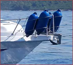

Hallo, wir brauchen mal eure Hilfe!!!! Irgendetwas machen wir mit dem Anker falsch... Er geht einfach nicht anzubauen! Ich habe mal ein Foto angehängt. Könnt ihr mir helfen, wo das Problem ist? Danke!

Hallo Madoma,
der lange Schaft des M-Ankers und der werkseitig verbaute Feststeller gehen nicht zusammen. Entweder eine andere, längere Bugrolle oder auf den Feststeller verzichten. Letzteres ist nur mit Winde sinnvoll [emoji12] . Ich habe seinerzeit eine andere Bugrolle montiert...

Oh danke! Das ist aber genau das, was ich gar nicht hören wollte. Naja nützt ja denn nix. Danke Stipe!

Hallo madoma,
die Griechen haben es nicht so mit dem konstruieren.
Nimm einfach diese Doppelrolle an Drehpunkt raus.
Suche eine Rolle, die dann zwischen den U passt. (siehe Bild)
Hits:	186
Größe:	88,9 KB
Dann geht das ohne Probleme sogar mit einem 7,5 kg Anker.
Wenn man den Schaft etwas anpasst, hält er mit der Klemme auch perfekt.
Mir wären die 5 kg sowiso etwas wenig.
Ich nehme 7,5 kg M-Anker, 8 Meter 6mm Edelstahl-Kette und dann 40 Meter 12mm Bleileine.
Da die hintere Roll ja auf die Leiste geht, ist das original Prinzip sowiso unbrauchbar.

Hm... Wir wollen fahren und nicht basteln.... Mist. OK liegt der Anker erst mal nebenbei und im Herbst wird weiter überlegt... Danke für Eure Infos.
