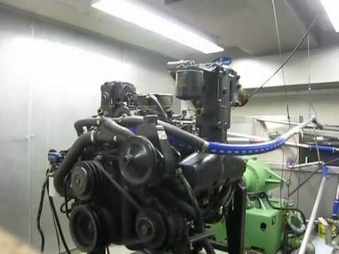

hier mal ein Bild von einem 350 MAg mit 700 Std aus 1988 auf dem Prüfstand.
181kw bei 4100 U/min ohne Flamfilter 190kw ab 4500-5000 U/min geht die Leistung auf 150kw runter . Die Leistung sollte aber für diese Laufleistung und das Alter absolut ok sein. Motor stammt aus einer 27er Pachanga wird aber jetzt gegen 2x 6,3 Liter ersetzt

ja werden hier gebaut. Angestrebt sind 400-420 PS
Daniel hat das Viedeo vom Prüfstand mit dem 350 MAG jetzt hochgeladen.
http://www.youtube.com/watch?v=LOKmUGRB8m8
die Kühlung der Krümmer wurde komplett abgeklemmt die fliegen eh in die Tonne es ging drum was der Motor wirklich noch an Leistung bringt.
Den 2. Motor brauchen wir nicht messen hat im Boot die gleiche Drehzahl erreicht wie der Motor.
350 MAG 700 Stunden aus 1988 also noch mit Flat Liftern und Rochester Vergaser Werksangabe 270 PS
gemesen 246 PS würde sagen ist noch ganz ok für sein Alter
Gruß Sven

Schade, das auf dem Video leider nichts zu sehen ist außer, das der Motor läuft.
Keine Daten aus einer Druckmessdose oder einer Waage, - keine dazugehörigen Drehzahlen.
Von Korrekturwerten rede ich mal gar nicht.
Wenn ich nicht irgendwo etwas gravierendes übersehen haben sollte, - das Video ist völlig wertlos.
Die 260 Motoren brachten auch im Neuzustand nicht mehr als echte 230- 240 PS.
