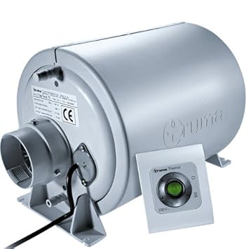

Statt einer seperaten Heizung, käme dies villeicht auch in Frage, weil einfach via Strom zu beheizen oder wenn die Heizung läuft durch die warme Luft und Montage ist auch einfach.
https://www.fritz-berger.de/artikel/...rbereiter-7424
