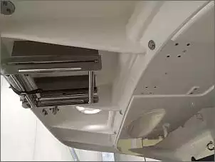

Anschließend kurz mal zur Anprobe angehalten ... Passt

Hallo Ingo,
das sieht ja schon mal Klasse aus was du da wieder auf die Beine stellst. Was für Halter machst du denn hinten dran zur Abstützung der Badeplattform ?

Danke Torsten!
Die Abstützungen sind bei mir immer die einlaminierten Rippen
Mehr kommt da nicht ran.
Wie man sieht hat das auch bei der Crowni wunderbar funktioniert

Nun ist die Plattformverlängerung fertig montiert.
