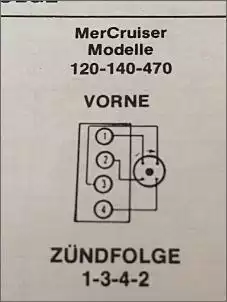

Wenn ich von oben auf den Verteiler schaue ist unten etwas rechts versetzt der erste Zylinder. Wenn mir sowas passiert dann hänge ich alles an den nagel. Das wäre sowas von peinlich. Das werd ich aber mal checken. Von hand lässt sich der kleine hühne nicht wirklich drehen. Bzw zu schwer.
Die akompression ist übrigens im kalten zustand gemessen. Sicherlich liegen die drücke im warmen höher. Wie hoch sollte denn normal sein?
Mir ging es in erster linie darum das die drücke annähernd gleich bleibend sind.
Anhand der Bilder online sehe ich aber das die Kabel korrekt stecken. Habs eben noch verglichen.
Geändert von MercRon (15.05.2015 um 09:14 Uhr)

normal ist oben rechts der erste nicht unten rechts
Gruß Albert
Alt 15.05.2015, 09:17
Benutzerbild von MercRon
MercRon MercRon ist offline
Registriert seit: 14.05.2015
Beiträge: 30
30 Danke in 25 Beiträgen
Habs auch gesehen das der unten links ist. Aber das ist interessant. Ich werd nachher hindüsen und umstecken. Das wäre der knaller.

Puh, da ist wohl einiges im argen.
Wenn ich mir die Zündfolge so anschaue passt sie, aber das Zündkabel des 1. Zylinders steckt da wo das vom 3. sein sollte. Die Stellung des Verteilers solltest Du Prüfen.
Schließwinkel soll 28° -34° sein. 0,56mm
Zündzeitpunkt je nach Bauj. 6° oder 8° (dann aber bitte mit Super Plus) sonnst 2° bis 4°. Es gab mal ein Service Bullitin im dem Mercruiser aufgrund der veränderten Kraftstoffe grundsätzlich vorschreibt den ZZP um 4° zurück zu nehmen. Habe sie auf die schnelle aber nicht gefunden. Kannst mal hier suchen: http://boatinfo.no/lib/library.html#
Die Elektroden der Kerzen sollen 0,9mm Abstand haben (bei Transistor etwas mehr). Ich empfehle NGK Kerzen.
Kompression lt. Handbuch 140PSI entspricht ca. 9,5 Bar Minimum. In der Regel solltest Du schon 12 Bar erreichen können, 10-11 ist aber auch noch ok.
Diese Daten habe ich aus den Handbüchern zusammengetragen die mir zur Verfügung stehen. Die Richtigkeit der Daten kann ich zwar nicht Garantieren aber Deine angegebenen Daten zweifel ich damit mal an. Auf Richtigkeit musst Du das leider selber Prüfen.
Hits:	361
Größe:	36,6 KB
Bevor es noch wirrer wird habe ich mal ein Foto gemacht
