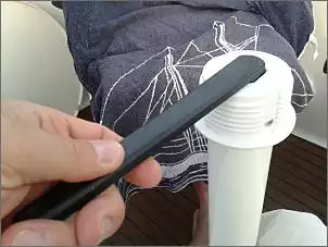

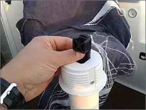

Ja. Bei meinem Standard Tischfuß Marke "White Line" ist die dabei. Steckt oben drin. Ist bei mir schwarz.
Hits:	214
Größe:	64,9 KB

So ist dann die Kurbel im Einsatz. Klicken Sie auf die Grafik für eine größere Ansicht
Hits:	116
Größe:	69,1 KB
