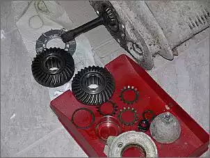

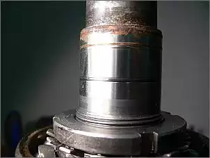

ich komm mal wieder mit einem Problem daher. Kurz zum Geschichte.
Im Sommer, wenn mein Dad seinen AQ145 warm laufen ließ, hörte ich vom Antrieb her
immer ein mahlendes Geräusch was mit steigender Temp. in lautes Jammern über ging.
Ich tippte auf Lager und somit beschlossen wir dem ganzen im Winter auf den Grund zu gehen.
Gestern haben wir begonnen den Antrieb zu zerlegen.
Schon beim ersten Blick auf das oberste Lager kamen Fragen auf. Da waren deutliche Schleifspuren
direkt auf dem Lager obwohl es nirgends an schlagen oder schleifen kann
Also erst mal weiter zerlegt. Das Getriebe an sich ist noch in einem sehr guten Zustand.
Nach dem wir das aus gebaut hatten sah man das grobe Sieb und dort fanden sich
dann auch die ersten groben Späne. Woher kommen die? Also erst mal weiter zerlegt.
Als wir die Propeller Welle gezogen hatten wurde uns einiges klar. Es ist ein Stück weg gebrochen
und hat sich auf den zerstörerischen Weg durch den Antrieb gemacht.
Nun bin ich recht Ratlos ob man die untere Welle wieder hin bekommt und ob es die Kegelräder überhaupt noch gibt.
Was wird der Spaß kosten und lohnt sich das alles überhaupt noch?
Hat jemand das Spezial Werkzeug zum arretieren der Welle und könnte es mir leihen?
Bin für jede Hilfe dankbar
Gruß aus MD
Jan

Da ist nur die Ölpumpe audeinandergeflogen, und die ist aus Alu
sind das Ausrisse auf dem kleinen Kegelrad oder nur draufgepresste Alupartikel
Und was soll das halbe Stück Flügelmutter neben dem Aluteil?

danke für die Auflösung. Also die Öl-Pumpe. Aber wie kommt es zu so einem Schade?
Das sind Ausrisse am Kegelrad und auf der anderen Seite fehlt ein halber Zahn.
Woher das Stück Flügelmutter kommt würde ich auch gerne wissen. Wußte garnicht das sowas
im Antrieb verbaut ist...

Sowas ähnliches wie die Flügelmutter ist als Befestigung des Deckels der Schaltung verbaut, nur das Teil kann dort garnicht rein ohne Hilfe.
Schade dass ein Zahn gebrochen ist

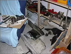

Falls du noch Teile brauchst - ich habe da einiges Zeug auf Lager.
Vom Zahnrad bis zum kompletten Antrieb.
Hits:	146
Größe:	126,6 KB
ID:	500158 Klicken Sie auf die Grafik für eine größere Ansicht
Hits:	137
Größe:	199,7 KB
Und - welch glückliche Fügung - über Weihnachten bin ich in Magdeburg und könnte was mitbringen.

Hier mal ein paar Bilder:
Die Dichtringe der Propellerwelle sind augenscheinlich seit sehr langer Zeit nicht gewechselt worden:

Die Propellerwelle selbst hat auch deutliche Spuren:
