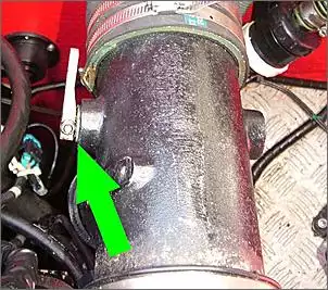

Auf Anfrage hier noch mal ein Bild vom Kompressor.
Ob das nun ein Ausgleichsbehälter ist, wage ich zu bezweifeln,
aber die Überholung von dem Teil steht auch schon auf unserer Liste,
Ich werde mir das Ding irgendwann mal genau anschauen,
Jetzt aber haben wir hier absolut keinen Bock mehr, weil das Tauschen von den 4 Krümmern ist so eine richtige ScheiXX arbeit gewesen,
Wie kann man nur in so einem Riesen-Kahn sowenig Platz um die Motoren herum lassen.
Hits:	152
Größe:	51,5 KB
Gruss Konny
