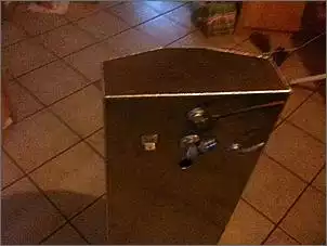

Hallo.
habe heute meinen neuen alu Tank bekommen
ich habe noch den Geber des Alten Tanks und würde den gerne wieder verbauen. will aber nun keine Löcher in den Tank sägen, da ich keine ahnung habe wie ich dann sicher stellen kann, das die späne nicht im tank bleiben.
habe daher gedacht ich kann den einfach mit Sikka verkleben.
was sagt ihr dazu?

Mach Dir da keine Gedanken, die Tankgeber sind eh bischen heikel was Dichtheit angeht.
Also dann lieber gscheid, nimm nen Sauger und sauge direkt am Bohrer ab, auch wenn etwas reinkommt kann man es gut raussaugen.
Das mit Sika geht bestimmt auch, nur wer weiß wie lang.........dann erstellst wieder einen Thread" wieso riechts im Boot nach Benzin"

Also, Suche nach Tank, Tankgeber, is genug im Forum.
Bei der Beschreibung, scharfen Fotos???
Loch fürn Geber also schon drin?? Lochkreissäge.
Muss ja sonst wäre nicht die Frage nach einkleben.
Irre Idee!
Alter Geber: je nach Verschleiß (Hebelarm?) neu, die leben nicht ewig.
Geber-Satz: mit Dichtung(en) Schrauben….. US-Norm! bei US-Instrument.
Kaufen. (Hebel- bzw. Tauchrohrgeber)
Wenn Loch drin: 5 Bohrungen für die Schrauben, Gewinde, wenn das Alu dick und hart genug. (genau anzeichnen!! Die 5 Bohrungen haben 3 unterschiedliche Abstände zueinander!)
bzw. innen geteilte Gegenplatte mit Gewinde. (ist prakt. Immer der kleine Lochkreisdurchmesser, ca. 50 mm)
Bohren, Gewinde: z.B. Deckel von ner kl. Spraydose, an nem Stab mit Isoband kleben; durch das Loch, und unter die zu bohrenden Löcher halten, dann kommt nix rein, oder: ne kleine Neonlampe durch das loch, um was zu sehen, und mit Staubsauger, dünnen Wasserschlauch rauf, absaugen.
mit der neuen Dichtung verschrauben.
Tank (Einfüllstutzen, ) und Geber muss! an Minus, Masse. Tankschlauch muss leitend sein.
Der isolierte Anschluß „S“ Geber an „S“Instrument.
Bei den Fragen, die du stellst, wäre es besser, du hast einen vor Ort, der sich auskennt!
Das ist nichts zum Spielen!
Grüße von Herbert

Tank muss! Geerdet sein wenn Metall, da fließt auch kein Strom durch!, ist nur, das sich kein Potentialunterschied bilden kann. (statische Ladung muss abgeleitet werden)
Geber: der normale: da ist 1x Masse vom Geber (da einfach Kabel mit Ringöse an 1 von den 5 Schrauben: an Minus verbinden) zugleich mit Tank verbunden, Geber: ist nur 1 „S“ Anschluss, der isoliert ist und Ri. „S“ Instrument geht.
Wenn Loch schon drin: dann doch kein Problem, Geber rein halten, ganz genau anzeichnen, Löcher bohren. (Satz: kann man ja M- Niroschrauben verwenden, wenn Zollschrauben dabei.) wenn das 3mm Seewasserbeständiges Alu: müsste das genügen, um da direkt Gewinde reinzuschneiden.
( Härte, Alu kann von weich bis rel. hart sein.....)
Tankschlauch: der muss selber leitend sein (ein bisschen, ) wenn org. Ami, dürfte das passen.
Einfüllstutzen aus Metall: da muss auch ne Leitung an Masse geführt sein.
Hebelgeber: da ist immer ne Anleitung dabei, wie der einzubauen ist. (Höhe und Abstand für den Arm)
Aufpassen, das der Hebel innen nirgendwo anstößt, also weg von den Anschlüssen, möglichst Ri. Tankmitte.
Den tauschen, (Satz! Min. mit neuer! Dichtung)
durch die Bewegung verschleißen die, wäre blöd, wenn der alte vorzeitig defekt.
wird schon!
Grüße von Herbert
