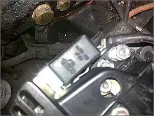

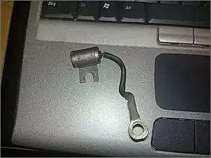

2.651 Danke in 787 Beiträgen
Entstörkondensator war im A....
Alt:
Hits:	185
Größe:	38,0 KB
Neu:
Hits:	190
Größe:	35,5 KB
Pünktchen
