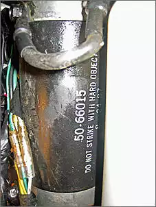

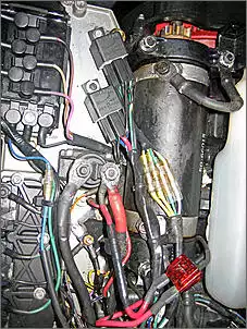

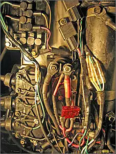

Standard Bilder etc.
So, ich hoffe ich habe jetzt aussagekräftige Fotos und Infos zusammen.
Mercury Außenborder 70 PS (51,48 KW)
Motornummer 9514884
Bj. 1988
Gruß WUM
Fotos :
Hits:	906
Größe:	81,6 KB
Hits:	864
Größe:	46,0 KB
Hits:	888
Größe:	86,7 KB
Hits:	886
Größe:	49,9 KB
Hits:	917
Größe:	76,0 KB
Alt 21.07.2009, 20:27
Benutzerbild von Akki
Akki Akki ist offline
Registriert seit: 25.09.2003
Ort: Westwestfalen
Beiträge: 16.513
Boot: Barro MZB 550
55.111 Danke in 18.393 Beiträgen
Egal für was die eine Sicherung da sein soll, aber 50A sind eindeutig zuviel.

Alt 21.07.2009, 21:50
Benutzerbild von JPCool
JPCool JPCool ist offline
Registriert seit: 24.10.2008
Ort: Rheine
Beiträge: 1.139
Hallo Wum,
ich sehe da auf deinen Fotos auch keinen Regler. Bei meinem Mercury ist der Schwarz mit vielen Rippen zur Kühlung. Bei Bedarf schick ich dir mal ein Foto.

- kann in Zukunft an die nachträglich angebaute (direkt an die Batterie angeschlossen) 12V Steckdose ein Navi oder eine Kühlbox angeschlossen werden ?
- wurde die auf dem Foto zusehende 50A Sicherung Original von Mercury an er Stelle verbaut oder was gibt es für Gründe das dies ein Vorbesitzer gemacht hat ?
=> wo für ist die Sicherung an dieser Stellen ?
- Durch welchen Umstand kann ein Gleichrichter verschmoren / du
durchbrennen ?
Oder besser eine Fachwerkstatt aufsuchen ?
=> kennt jemand ggf. eine gute Fachwerkstatt im Raum Münster / Osnabrück ?

Zu deiner 50Amp. Sicherung, die ist nicht Original. Verfolge mal was da angeschlossen ist. Du weißt doch, VxA=W, 12V x 50A = 600W. Schau einfach mal was da angeschlossen ist, evtl. musst du nur eine Sicherung mit weniger Ampere einbauen.

Eine 50A-Sicherung dürfte nur für den absoluten Kurzschlussfall sein, also ein Notbremse, damit die Spule nicht abbrennt.

warum Dein Gleichrichter / Regler abgeraucht ist, wird sich wohl schwer nachvollziehen lassen.
Aber:
Der Gleichrichter, den Du jetzt eingebaut hast hat sicherlich keine Regelfunktion. Wenn ein Gleichrichter für eine Ladespule eine Regelfunktion hat, dann ist es fast immer ein Parallel-Regler. Das bedeutet, daß alle Energie, die über das hinausgeht, was zum Laden der Batterie und den Betrieb der übrigen Bordgeräte notwendig ist, über den Regler kontrolliert kurzgeschlossen wird. Das funktioniert üblicherweise ganz gut, da die Gesamtleistung der Ladespule nicht so hoch wie beispielsweise bei einer erregerstromgeregelten Lima ist. Mopedregler und viele Solarregler funktionieren so.
Das Ganze wurde hier:http://www.boote-forum.de/showthread.php?t=67544 ziemlich ausführlich diskutiert.

Es ist m.E. bis jetzt noch überhaupt nicht geklärt, wie hoch die maximale Stromstärke deiner "LIMA" ist.
Ich habe die genannten 50A ja schon vorher angezweifelt und die Existenz einer 50A Sicherung ist auch eher ein Hinweis darauf, dass die LIMA keine 50A bringt.
Um weitere Maßnahmen vernünftig abschätzen zu können, wäre es ratsam die tatsächliche LIMA-Leistung mal eindeutig festzustellen.

ich bin heute zufällig bei einer Bootswerkstatt vorbei gekommen und habe dem Inhaber oder Obermonteut mein Problem geschildert und die Fotos gezeigt.
Er ist der Meinung, das die Lichtmaschine defekt (kann 400,- € Kosten) ist, vielleicht auch der Regler.
=> das Boot vorbeibringen und testen (messen) lassen.
Er hat wohl dreimal wiederholt das die Lichtmaschine einen Regler hat.
(natürlich auch das man das an Hand von Fotos schlecht beurteilen kann).
Gruß WUM
