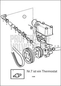

Hab eine Zeichnung von Volvo da giebts ein Thermostat das so aussieht
Name:	Kühlwasseranschluß Kopie.jpg
Hits:	231
Größe:	29,3 KB

Das abgebildete Teil sollte ein Thermostat sein
