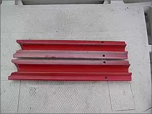

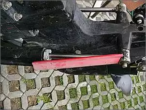

Ich habe hier zwei solche Kunststoff-Schienen, die als Transportsicherung des Antriebs auf die Kolbenstangen der Trimmzylinder geclipst werden.

Wie man sehen kann, sind sie für einen Alpha One Gen. 2 zu lang.
Absägen wäre natürlich möglich, aber das möchte ich nicht.
Ich weiss nicht, bei welchem Antrieb sie passen, ich tippe mal auf Alpha One Gen. 1 (da war die Kolbenstange weiter hinten an der Antiventilationsplatte dran und deshalb länger).
Inklusive Versand gehen die für 25,- EUR weg.

Ich glaube, die haben eine Standardlänge und müssen abgesägt werden...
Meine passten an den Alpha one Gen one ohne Anoden, für den Bravo mit Anoden musste ich auf Höhe der Bohrungen absägen.
Den Clips hat's nicht weh getan...
Gruß Torben

Ich werde den Ratschlag beherzigen und die gleich 15mm kürzer abschnippeln. Wenn's den Bälgen zugute kommt, why not.

Die Teile sind von Quicksilver und gibt es nur in einer Länge. Auf der Verpackung stehen die Längen drauf. Je nach Antrieb werden die Stützen dann auf Maß geschnitten.
Bei deinem Antrieb wird der Schnitt ca. 2 oder 3 cm hinter den Löchern liegen. Meine es sind 225 mm oder so, nagel mich jetzt nicht fest.
Für die Bälge taugen die Dinger nix, aber deine Trimmung freut sich, wenn sie den Antrieb nicht die ganze Zeit allein tragen muss. Wenn das Boot auf dem Trailer gelagert wird, werden die Dinger rausgenommen und der Antrieb ganz nach unten gefahren.

Ich habe bislang immer den Antrieb beim Trailern mit einem Spanngurt zusätzlich an die hinteren Bootsösen festgezurrt. Das hatte aber den Nachteil, dass ich den Antrieb nicht mehr wegschwenken konnte (nötig, weil am Abstellplatz meine Freundin dahinter parkt). Deswegen hatte ich mir die Clips gekauft, habe aber die Verpackung nicht mehr.
Aber dank euch wird ja alles gut!
