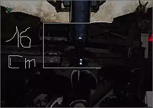

Zur Motorenauswahl könnte auch noch der 65Ps Suzuki als KS dazukommen, allerdings ist die Propellerauswahl für diesen Motor eher bescheiden.
Ich finde, wenn du bei 50Ps bleiben würdest könnte man über einen Kurzschaft nachdenken, in der Ps-Klasse gibt es viele Motoren.
Wenn du in die 70-90Ps-Klasse willst ist es wahrscheinlich am Besten den Spiegel hochzuziehen und zu verstärken.
Was sagt die Probebohrung?
Gruß Toni

Alt 30.10.2009, 18:23
Tritonlusche Tritonlusche ist offline
Registriert seit: 13.08.2009
Beiträge: 41
Boot: 16er Phantom
1 Danke in 1 Beitrag
So und jetzt habe ich es endlich geschaftt.
Und hier ist jetzt mein Problem.
Hits:	769
Größe:	23,4 KB

Keule, der war doch mit dem 65Ps Mercury und seinem Flipper auch nicht schneller als ich mit meinem Flipper+40Yammi Pferde. Bin mir zwar sicher das sein Boot durch seine Umbauten etwas schwerer ist als meins aber trotzdem....
Außerdem wurde die Leistung bei den älteren Mercury Motoren am Kraftkopf gemessen, am Prop kommen dann (bin mir nicht ganz sicher) so 50-55ps an.
Und außerdem hat der Motor kein Powertrimm, also würdest du dich in meinen Augen eher verschlechtern.
Hier im Booteforum wurde glaub ich mal einen schöner 75Ps Mercury von 1996 angeboten für 1900€. Ist allerdings ein Langschaft.
Wenn der Spiegel so bleiben soll, wird es wohl schwer mit dem Kahn richtig schnell zu werden, es sei den du findest so einen 70Ps yammi kurzschaft.
Wenn du auf Schnelligkeit und schöne Fahreigenschaften aus bist kommt man kaum um den Umbau auf Langschaftspiegel herum.

60km/h und mehr mit 50ps und Besatzung halte ich für sehr sehr schwierig.
Aber vielleicht könntest du ja mal deine Vorgangsweise zum Umbau beschreiben (Bilder wären dann das I-Tüpfchen).
Gruß Toni

Schwierig aber machbar!
Wir haben ne Bohle in auf den Spiegel laminier und von innen die Wände der Motorwanne verstärkt. Die Bohle haben wir mit Stiften nochmal extra seitlich und nach unten in den alten Spiegel gesichert.
Man kann auch passend für die Bohle in die Motorwanne schlitzen und dann die Bohle fast über die gesamtte Breite des Bootes ziehen, so von innen an die Aussenwand, wenn verstanden was ich meine.
Bilder habe ich leider nicht gemacht, nur vom Rohbau und mit Motor dran aber mal sehen ob ich sie finde!
