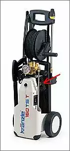

Ich habe mir bei meinem Gerauchthöker einen Hochdruckreiniger zugelegt.
Leider habe ich keine Beschreibung dazu bekommen, aber dafür habe ich ja das Forum...
Jetzt gab er mir mit auf den Weg, dass Kränzle Geräte grundsätzlich im Liegen
betrieben werden müssen.
Im Gegensatz zu Kärcher wären die Pumpen mit ihrer Schmierung so gebaut.
Kann das einer bestätigen und was passiert, wenn man es nicht macht?
Er wäre so schön platzsparend, wenn er steht...

Betrieb liegend.....

Ich hab auch so ein Gerät und hab es auch schon stehend benutzt.
Ne im Ernst die Dinger laufen wohl auch im Stehen aber sind liegend wesentlich kippsicherer, so hat es mir mein Nachbar mal erklärt der hatte mal ne Vertretung und Werkstatt für solche und große Reiniger

Ein Blick auf die Oelstandanzeige blingt Licht ins Dunkel.

Wenn du lange Freude an diesen Top HD Reiniger haben möchtest dann leg das Gerät im Betrieb hin.
Mein Kränzle ist ca 20 Jahre alt und rennt wie am ersten Tag.
