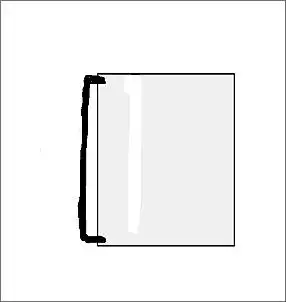

Moin allerseits,
mal was für die Physiker unter euch!
Kann eine solche „Anzeige“ funktionieren, oder reisst der Flüssigkeitsstrom ab?
Danke schon mal,
Jürgen

Wenn die schwarze Linie ein Schlauch ist, steht am Ende außerhalb des Tanks der Flüssigkeitsspiegel so hoch, wie im Tank. Das Zauberwort für Wiki heißt "kommunizierende Röhren" oder "Schaluchwaage".
Allerdings muß der Schlauch im Bogen, der über den Tankrand führt, luftblasenfrei gefüllt sein und bleiben. Letzteres wird nicht der Fall sein, wenn der Tank einmal leer ist und das tankseitige Ende des Schlauches aus der Flüssigkeit taucht.
Für Sprit wäre ein offenes System Quatsch.

Danke für die schnelle Antwort!
Das blöde bei Wiki ist, dass kommunizierende Röhren nie über die Oberfläche ragen, auch Schlauchwaagen nicht!
Und wieso soll es für Sprit Quatsch sein? Da fehlt nur ein winziges Detail in der „Zeichnung“!

So vielleicht?

Hi Frank!
Nette Idee, aber ich wollte eben KEIN Loch in den Tank bohren! Oben hat er schon diverse...

So vielleicht?
Jep, das ginge. Heißt, glaube ich "Bypass Niveaustandanzeiger".
Das System wäre dicht und hätte den Vorteil, daß es nach Leerfahren des Tanks nicht entlüftet werden muß. Zudem könnte es durch eine temperaturbedingte Druckerhöhung im Tank nicht verfälscht werden (anders als ein offenes System).
Für Benzinwasserabscheider sind Glas- oder Kunststoff-Sichtbehälter verboten. Ich weiß nicht, ob ein Schauglas für den Tank erlaubt wäre.

jo, so ist es bei meinem Boot gemacht. Ganz ohne Anzeigegerät, geht sehr gut. Ohne Strom, ohne Mechanik, kann nichts dran kaputt gehen.
