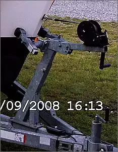

Hier auf den Foto kannst Du einen optimalen Winkel für den Gurt sehen. Das Boot wird leicht nach oben gezogen, d.h. Du kommst um einen höheren Windenstand nicht herum. Was Du auf meinem Foto nicht erkennen kannst, ist eine Verstellmöglichkeit in der Höhe der Winde. In dem äußeren Vierkantrohr befindet sich ein kleineres welches sich durch lösen einer Schraube nach oben herausziehen lässt.
Bedingt dadurch, dass Du ziemlich weit nach oben musst, kommst Du um eine stabilere Ausführung mit Abstützung nach hinten nicht herum.
so long, der Thomas...

Das sieht perfekt aus
