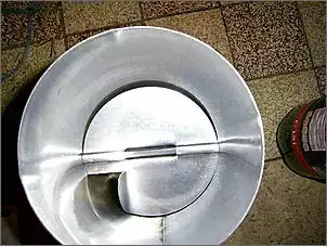

Standard Grade Din konforme Teile geholt (und Lachkrampf bekommen)
So war grade in der Stadt
Habe die Teile auch bekommen, und auch nen Lachkrampf als ich den Kaminzugbegrenzer(oder Sperrklappe) innen gesehen habe:
Hits:	739
Größe:	44,0 KB
Also ich finde Schön das so was Din Konform ist, hingegen wenn ich eine Klappe gebaut hätte mit schönem 5mm Ringspalt und sauberem Endanschlag ich ein Verbrecher gewesen wäre...
@ Payed als ich den Ölofen gegen den Holzofen getauscht hatte hat er es für gut befunden (bzw. er hat gesagt ok ich vermerk nur das jetzt ein Holzofen drin ist)

öhm doch, hät mich nichtmal nen 5er gekostet und hätte "professioneller" ausgesehen...
Jetzt habe ich mehrere Rohrstücke irgendwie ineinandergesteckt (weil es muss zwar in das lange Senkrechte gesteckt werden, hat aber genau den gleichen Durchmesser) also ein Bild von dem Konstrukt stelle ich jetzt nicht ein, ist nicht besonders schön...(da schäm ich mich für)
Ich hätte das(Die Klappe) in das vorhandene lange Rohr eingesetzt dann hätte es sauber ein Bild gemacht.

Ich dachte ja es dauert ne Woche bis ich ein Statement abgeben kann...
Nein es geht innerhalb weniger Minuten seit der Ofen wieder angeheizt ist
Erstens : brutale Strömungsgeräusche (wie wenn jemand ne Absaugung laufen hätte)
Zweitens : entweder Volldurchzug oder bei jedem Öffnen der Befüllöffnung Qualm im Raum (das hat der Ofen vorher nie gemacht)Hin und wieder räcuhert er auch im Betrieb etwas raus.
Heißt ich bin die ganze Zeit am rumstellen (mit Zange/ist ja heiß)
Also eine eindeutige Verschlimmbesserung (aber konform) und ein richtger Griff ins Klo..
Werd mich wohl dann doch mal an den Bau eines "Falschluftventils mit Sicherheitseinrichtungen machen" und wenn er meckert soll er mir die Gefahr aufzeigen(Aber begründet, und nicht einfach "der Billigofen ist schuld)...im Vergleich zu dieser Variante
so ich werde mich jetzt weiterhin Co vergiften lassen, regelkonform..

Muss ich mir erstmal wieder ein 1m Stück 120mm Abgasrohr holen (din geprüft)
Hab mir auch schon gedacht um wenigstens dieses Auskühlen in der Nacht zu verhindern( weil da heizt ein E-Heizer) ein Thermostat vom Käfer ranzubauen der die Klappe zumacht wenn das Feuer aus ist.
naja mal sehen, ich glaube ich bau mir einfach was mit Funken und Flammschutz und lass es mal drauf ankommen das hat jetzt jahrelang fehlerfrei funktioniert, und jetzt-- wie gebastelt....
Hab übrigens zur Gegenprobe (nicht das ich was beim zusammenstecken falsch gemacht hätte) die Klappe ganz auf und den Deckel beim Zweitanschluss entfernt---und siehe da es würde wieder funktionieren wie früher zu den guten Zeiten ...
