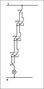

In der Regel läuft das mit geschickter Schaltung von Wechsel-, Kreuz- und/oder Stromstoß-Schaltern. Bussystem bei 12-Volt Beleuchtung àla EIB habe ich noch nie gehört.
Halte ich persönlich auch für zu aufwendig.
Hits:	388
Größe:	13,1 KB
