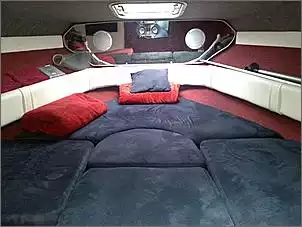

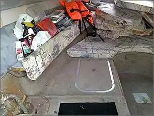

nachdem nun die Luke und der Himmel fertig ist, suche ich Ideen für den Innenausbau
an Bb und Stb sollte ein Stauraum entstehen - und der Bug ist nach unserem Unfall ja frei
- zB für das Bettzeug tagsüber
na dann schießt man los

hier mal eine Skizze unserer Idee - die Liegefläche hat in Schulterhöhe eine Breite von 130cm am Fußende 140cm und eine Länge von 200cm.
Kann aus dieser Idee etwas werden

wir haben grad noch mal im Boot gesessen und uns, mit Euren Ideen, Gedanken gemacht
bei den Seiten wird es bei den Schiebetüren bleiben - Feinheiten werde ich noch schreiben und auf Antwort warten
aktiv habe ich mich an den Bug gemacht und alles zerlegt, glücklicherweise war ich an der Stelle nicht so ordentlich und es ging relativ schnell
die Trennwand wird erneuert
als Klappe kommt eine ähnliche Befestigung wie Andreas schrieb - hab ich unter dem Armaturenbrett am Steuerstand schon so gelöst
ein Teil der Sitzfläche wird aufnehmbar, um den Stauraum darunter zu nutzen
