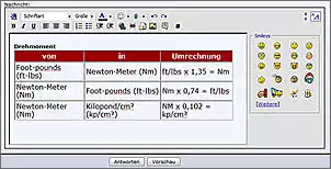

Das hilft dir weiter:
Hits:	3997
Größe:	38,7 KB
Gruß Ralf
Anhang 177538
Gruß Ralf
fast perfekt, bis auf die cm². Die müssen cm sein.
Gruesse
Hanse

und nicht geteilt durch, sonden mal.
