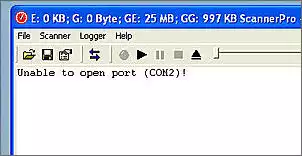

Im Diagnoseprogramm kann man den COM Port wählen der dem USB Anschluss zugewiesen werden soll,
hab von 1 bis 20 alle durchprobiert.
Kommt immer folgende Meldung:
Hits:	573
Größe:	16,6 KB
Es ist aber wie gesagt im Manager kein COM Anschluss zu finden...

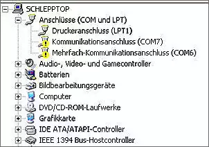

Dann wollte ich einen installieren und nu sieht das so aus:
Hits:	584
Größe:	16,0 KB

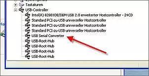

Also erstmal alle COMs löschen bitte, den USB ausstecken, Rechner neu starten.
Dann USB einstecken, sollte "bitte Treiber installieren Meldung kommen".
Korrekt?
Nein, kommt nur ein Signaton ohne Meldung...
Soll ich den USB Kram auch rauslöschen?
Hits:	398
Größe:	25,7 KB

Du meinst die hier (COM6 + 7) ?
Die hab ich schon gelöscht.

Ganz einfach: diese USB Adapter benutzen viele den gleichen Chipsatz.
Auf deinem Läppi ist wohl schon ein anderer Treiber diesem USB Kabel zugewiesen.
Was du versuchen kannst:
Rechte Maustaste auf den gefundenen "Serial Converter" -> Treiber neu installieren -> Nicht im Internet suchen -> Treiber manuell auswählen -> Diskette -> und direkt den auf der CD auswählen.
Bernd
