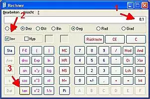

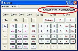

Pythagoras ist doch a² +b² gleich c², da geht es doch um die Längenverhältnisse der Seiten zueinander. Bei einem rechten Winkel .Oder?
Ganz genau. Aber das Ergebnis war trotzdem korrekt.
Berechnen ließ sich das übrigens mit Windows-Bordmitteln.
Den ersten Schritt schrieb ich schon, so sieht der 2. aus.
Wir mussten die 0,1 noch in einen Winkel umrechnen.
Wie kriegen wir raus, von welchem Winkel der Tangens 0,1 ist? Ganz einfach - Mit der Umkehrfunktion:
