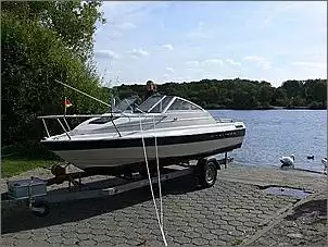

Habe heute die Slipstelle in Hattersheim (Okriftel) bei Frankfurt ausprobiert. Das wird meine Stamm-Stelle!!
Herrlich flach, gut befestigt, grosser öffentlicher Parkplatz, bei Bedarf jede Menge Ringe im Boden, kostenfrei und öffentlich - alles in allem ideal!
Da hatte ich mit meinem frontgetriebenen 1.8 Liter A4 keinerlei Schwierigkeiten, die knapp 1,5 Tonnen rauszuholen. Und ich sass allein im Auto (nix mit Nixe auf den Kotflügeln oder so):
