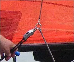

Hallo Eckhard,
habe zur Zeit leider kein besseres Bild da, dieses ist nur eine Ausschnittsvergrößerung. Wenn es heute Abend noch hell genug ist, versuche ich noch mal ein besseres zu machen.
