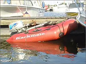

Moinsen Kinnings, ich möchte meine Maschine heiß machen.
Es handelt sich um folgendes Geschoß:

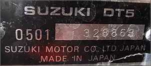

Angetrieben wird das Monster durch einen zweitakt Sushipürierstab mit zwei Zylindern, Modell DT5.

Wer kennt sich damit aus?
Geht da noch was ohne viel Aufwand

Der Motor muss höher
DZM einbauen und W.O.T-RPM messen, gegebenenfalls Steigung des Props ändern
Gewicht kann man ja nicht viel verlagern

Nicht mim Setup.
Ich dachte evtl. kann man irgendeine Drossel im Vergaser rausnehmen oder sowas

Den kannst Du mit Serienteilen auf 8 Ps aufmachen.

Der Motor ist ein DT 5 von 1983 mit einem Hubraum von 112 ccm.
Der Motor läßt sich nicht mit Serienteilen in der Leistung steigern.
Das geht nur bei dem Nachfolgemodell, dem DT6.
Der hat einen Hubraum von 165 ccm und einen "großen Bruder", den DT8.
Den Motor mit 165 ccm Hubraum gab es auch in einer führerscheinfreien Ausführung (5 PS), der aber auch DT6 hieß.
Bei diesen Motoren liegt der Unterschied im Vergaser.
Man muß Vergaser und "Ansaugstutzen" wechseln um 8 PS zu erreichen.
Die 8 PS Ausführung hat einen deutlich größeren Vergaser mit einem Ansauggeräuschdämpfer.
Diesen Dämpfer hat nur der 8 PS Motor.
Die "Drossel" von 6 auf führerscheinfreie 5 PS ist nur eine Dichtung, mit verringertem Durchlaß, zwischen Vergaser und Ansaugstutzen.
