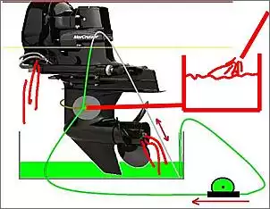

Es hängt dann von den Schlauchquerschnitten ab und wie die Verbindung zu Deinem "Überlaufschlauch" angeordnet ist. Sicher ist das auch nicht. Entweder hast Du zu wenig Wasser, oder immer noch zu viel.
Das Risiko besteht doch NUR wenn Der Schlauchdruck volle 4 bar bringt und/oder der Motor aus ist, und das Wasser immer noch läuft/reingedrückt wird. Also Wasser nicht voll aufdrehen, dann Wasser aus und dann erst Motor aus.
Deine "Konstruktions-Idee" würde funktionieren, wenn:
Du einen Bottich mit Wasser füllst, der mitte Z niveau steht und Du Wasser über die "Spül-Ohren" die mit Fassverbinder drucklos mit dem höher stehendem Bottich versorgt wird.

So (in rot) würde es sicher sein. Aber nimm die Ohren und dreh halt nicht voll auf, mach Dir nicht unnötig viel Arbeit.
ivea

Hm,
kann ich denn wirklich davon ausgehen, dass die Verbindung zwischen den Öffnungen im UWT tatsächlich direkt mit dem Impeller verbunden sind? Ich dachte, dort strömt nur das Wasser ein, welches der Impeller dann ansaugt. Ich bin bislang davon ausgegangen, dass wenn ich dort Wasser mit zuviel Druck einbringe dieses im Z-Antrieb an der Impellerpumpe vorbei in den Auspuff aufströmen kann.

Zitat von dieguzzidieputzi Beitrag anzeigen
Meine Universalpumpe für die Bohrmaschine ist auch eine Impeller-Pumpe, es stimmt, dass diese selbstansaugend sind. Und diese Universal-Pumpe kann auch tatsächlich 30 Sekunden Trockenlauf ab.
Ich habe das bislang so verstanden, das ich durch verwenden der Pumpe in der Bütt eben viel weniger Flüssigkeit zum Spülen brauche, da ich über die Spülohren die Flüssigkeit zum Impeller im Z bringe.
Die Bohrmasch-Impellerpumpen sind selbstansaugend, genauso wie es eine Boots-Impellerpumpe sein sollteund zum Teil ja auch ist (siehe die am Motor befindlichen Pumpen z.Bsp. Volvo...die saugen ja auch nen Eimer mit Frostschutz nullkommanix leer).
Hm,
Wenn das Wasser aus der Kaverne an den Ansaugöffnungen nicht nur zur Pumpe kommt, sondern auch Richtung Auspuff kommen würde (ist aber eh nicht so) dann läuft´s zum Prop raus. Bis in den Krümmer kann man´s net pressen.
Das Wasser in den Brennräumen bei falschem Spülen (Drehzahlveränderung) holt sich der Motor schon selber aus den Risern. der Wasserdruck ist da m.M. zweitrangig, die Spülohren "übertragen ja eh keine 4 bar. Vorher spritzt´s in alle Richtungen
aber du brauchst immer noch deutlich mehr als die ca 15l die in den Motorkühlkreislauf passen....
MFG René
Hm, eben nicht, ich habe zunächst mit 10 Liter Frostschutz angefangen und dann noch 5 Liter nachgeschüttet. Die wurden dann mit den 10 - 12 Litern Wasser, die im Motor waren vermischt und gut war. Danach habe ich mit meiner Universalpumpe das restliche Frostschutzwassergemisch zurück in die Kanister gefüllt - für das Nächste Jahr (ca. 12 Liter konnte ich zurückpumpen).
Im Frühjahr habe ich vor den Motor wieder im Frostschutz warm laufen zu lassen und wenn er Warm ist, ca. 30 Sekunden (oder solange bis sich die Farbe des austretenden Kühlwassers aufhellt) Frischwasser zuzuführen. Dann sollte der Frostschutz wieder raus sein und ich kann diesen wieder mit der Pumpe in die Kanister füllen.
Das würde aber auch ohne die "Rücklaufleitung" funktionieren.

Gut, also sollte man mit den Spühlohren gar nicht genügend Durck aufbauen können, um Wasser oder Kühlmittel in die Brennräume zu pumpen.
Allerdings habe ich gesehen, wie die Zuleitung zu den Spühlohren bei laufendem Motor doch deutlich zusammengezogen wurde, also war dort definitiv Unterdruck. Ich habe dann die Drehzahl der Bohrmaschine, welche meine Universal-Pumpe angetrieben hat einfach erhöht und schon wurde der Schlauch wieder rund. Und da dachte ich, dass eine zusätzliche Rücklaufleitung einen solchen Druckunterschied eben ausgleichen könnte. Bei Überdruck Rücklauf in die Bütt, bei Unterdruck Zulauf aus der Bütt.
Desweiteren sind mir beim alten Evinrude die Ohren jedesmal runtergeflutscht, sobald ich Wasser aufgedreht habe, aber der Motor noch nicht lief. Das würde ich mit der Rücklaufleitung ja auch vermeiden.
So sah es jetzt aus und das war sehr entspannt und hat auch nicht doll gesabbert, aus den Spühlohren lief gar nix raus:
